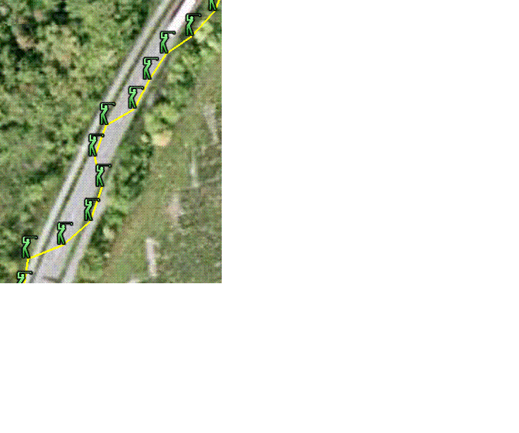

  • ... in verbindung mit google earth:
    ich habe gestern meine erste route aufgezeichnet und diese in das aktuell runtergeladene google earth importiert.
    was mich dabei stört: für jeden weg punkt auf der strecke stellt GE einen
    golfspieler dar *gr*. siehe bild unten!
    hat jemand ähnliche erfahrungen? ich finde nämlich keine möglichkeit dies umzustllen.
    GE: 4.2.0181.2634 (beta)
    Logtool 747: 2.2

  • geh mal in GE auf Orte und dort auf deinen Track, dann nimmst Du den Haken raus bei Waypoints.
    Jetzt müßten die Golfer eigentlich verschwunden sein

    Das ist eine Einstellung bei GE, in dem Menü links unter Orte findest Du deinen Track, und da habe ich noch den Punkt Waypoints. Den kann ich öffnen (über das "+" vor Waypoiint) und finde dort jeden einzelnen Waypoint und davor ein Kästchen. Ist dieses aktiviert (mit Haken) zeigt GE ein Symbol zum Waypoint. Eine Ebene höher kann ich den Haken für alle Waypoints dieses Tracks setzen oder entfernen.
    Mein Track stammt allerdings aus der Konvertierung mit itnconv, eine 747 hab ich nicht. Eventuell ist es dann anders.
