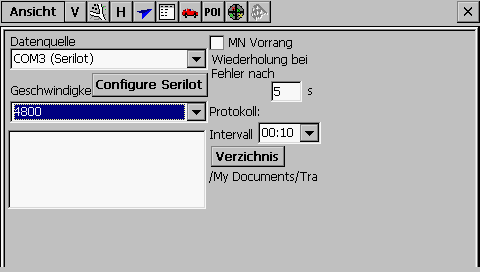

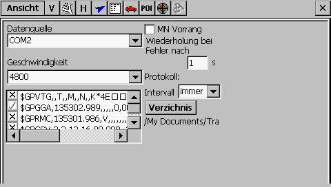

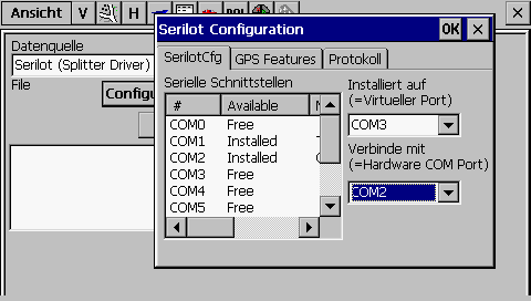

    Leider gibt es bei mir Probleme mit Serilot: obwohl im "Configure Serilot" Dialog ein virtueller COM Port festgelegt wird und im Glopus Datenquellen-Fenster als solcher angezeigt wird, fliessen keine Daten, weder zu Glopus, noch zur GoPal-Navisoftware (dortselbst COM-Port umgestellt). Am originalen Hardware COM-Port (in meinem Fall COM2 bei 4800 Baud) funktionieren Glopus und GoPal-Navisoftware einwandfrei (aber eben nicht gleichzeitig :( ). Forensuche war (noch) nicht erfolgreich.

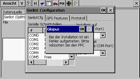

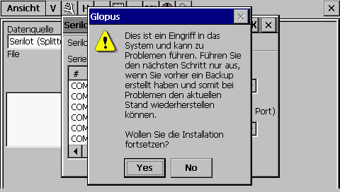

    Komisch ist, dass ich den "Configure Serilot" Dialog zig-fach ausführen muss, bis der Warndialog "Dies ist ein Eingriff in das System..." kommt, obwohl die OK-Taste sichtbar betätigt wird. Aber vielleicht egal. Wenn ich dann den o.g. Warndialog mit YES betätige, kommt die Meldung "Bei der Installation ist ein Fehler aufgetreten. Bitte rebooten Sie den PPC". Ich mache dann einen Softreset (in Unkenntnis anderer Wege zum rebooten ?( ). Daraufhin, s.o., gibt es im Glopus-Datenquellen-Fenster "COM3 (Serilot)", aber kein Signal. Zugegeben, ich habe weder Glopus noch Serilot lizensiert, ich würde es gerne erstmal zum Laufen bringen.
    Was mache ich falsch? Ist das WinCE 5.0 Build 1400 zu spartanisch ausgestattet? Anbei ein paar screenshots zur Illustration.

  • Ich habe ein ähnliches Problem schon länger mal gemeldet.
    Vielleicht hängt es damit zusammen.
    Hier der Workaround:
    Einfach nach den Einstellungen die Tabs wechseln (etwa auf GPS Features und wieder zurück) dann werden die Daten angenommen und die entsprechende Meldung erscheint.
    Bei mir funktionierts dann jedenfalls.
    vielen Dank, so funktioniert der OK-Button richtig!
    Allerdings kommt immer noch die Meldung mit dem "aufgetretenen Fehler" und die Aufforderung zum reboot. Die virtuelle Serilot-Schnittstelle ist leider immer noch "blind"...
    Nochmals Danke, Christian
    Juchu, Problem gelöst. Funktioniert jetzt. Wie und warum? Das bleibt mystisch, Kategorie spontane Selbstheilung.
    Ich habe zunächst aus einer Laune heraus versucht, eine ältere Serilot-Version in einem zweiten Verzeichnis zu installieren (Glopus 1.18.1 + Serilot 1.03.4). Dieses Glopus liess sich nicht starten, "Cannot find Glopus..." Problematik (PDA . Also Ordner wieder gelöscht, aufs Klo gegangen, das ursprünglich installierte, neueste Glopus aufgerufen, zum x-ten Mal die Serilot-Konfiguation gestartet (jetzt viel schneller mit Murmels Trick), und siehe da: Meldung sinngemäß "Treiber erfolgreich installiert, bitte noch Navi-Prog auf virtuellen COM umfummeln".
