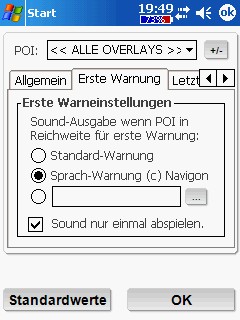

  • Bei den "Akustische Warnungen" jeweils Sprach-Warnung (C) Navigon" wählen...

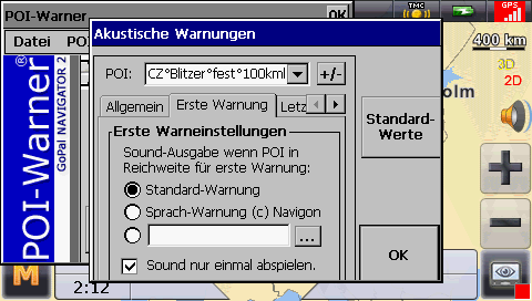

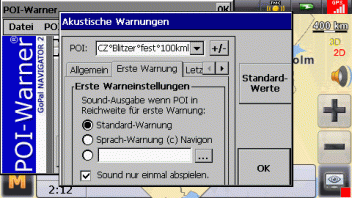

    Moin,
    ich hab das gleiche Problem, trotzdem ich alle Overlays und die "Sprach-Warnung (c) Navigon" aktiviert habe spricht sie nicht mit mir. wenn ich dann in den POI Einstellungen/Akustische Warnungen nachsehe, habe ich wieder Standard- Warnung.

    Im POI-Warner kannst du unter POI-Manager > POI-Einstellungen > Akustische Warnungen die mitgelieferte Sprachwarnungen einstellen. Am besten im Dropdown-Menü "Alle Overlays" auswählen. Zu beachten ist dass bei gleichzeitiger Sprachausgabe des Navis die Meldungen sich überschneiden, weshalb die Piepstöne im POI-Warner die Standardeinstellung sind. Bitte auch sicherstellen, dass die Lautstärke unter Datei > Allgemeine Einstellungen nicht zu leise eingestellt ist.
