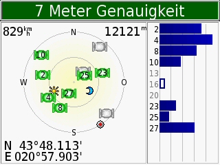

  • Mal 'ne ganz doofe Frage: was könnte denn das Flugzeug am Fliegen hindern, wenn mein nüvi in meiner Hand Daten von Satelliten empfängt und damit bisschen herumrechnet?
    Is' ja, als ob man Armbanduhren oder Kalorienzähler von WeightWatchers verbieten würde...
    Original von tesma
    Im Grunde nichts. Die Signale werden ja ständig gesendet und keines stürzt deswegen ab. Ich gehe eher davon aus, dass die Möglichkeit bestünde, etwas anderes in dem Gehäuse zu verstecken - C4 oder sowas :gap
    FINrod
    Original von MadMike
    Mit dem Nüvi geht's, aber der StreetPilot (außer dem C550?) hat ja keine Satellitenanzeigeseite.
