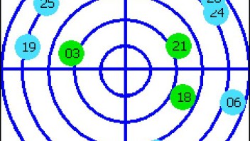

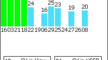

  • Muss mich korrigieren, fix bleibt.
    Ich bekomme wie im letzten Posting geschrieben in allen 3 Fenstern Daten. Erstes Posting beruhte auf einer Fehlinterpretation, sorry.

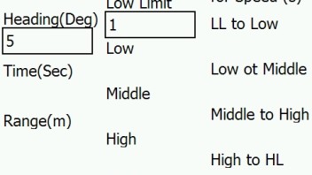

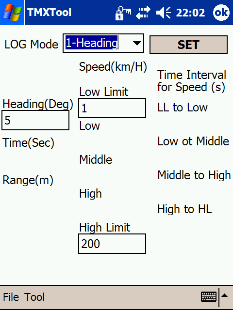

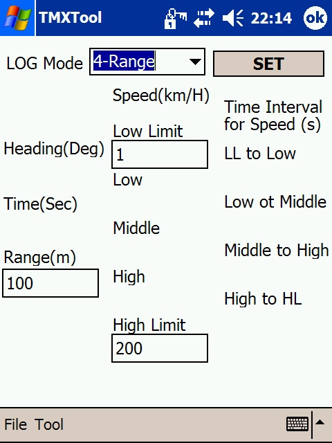

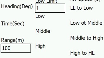

    Etwas würde mich noch interessieren: Wenn ich Tool, Accessor, Log Mode aufrufe, enthält das Fenster bei mir keine Daten.
    Das Feld "Log Mode" kann nicht aufgeklappt werden und bei "Speed", "Heading" usw. existieren keine Textfelder, in denen Werte stehen. Ändern kann ich an diesen Einstellungen nichts.
    "Time" sieht z.B. so aus (ohne Unterstriche):
    Time(Sec)___________________Low ot Middle
    _________________Middle
    Corillo

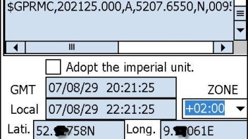

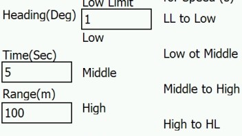

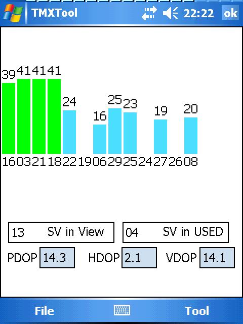

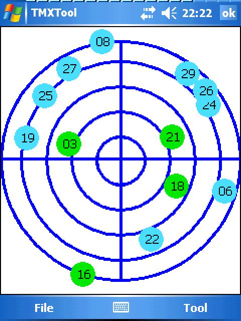

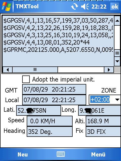

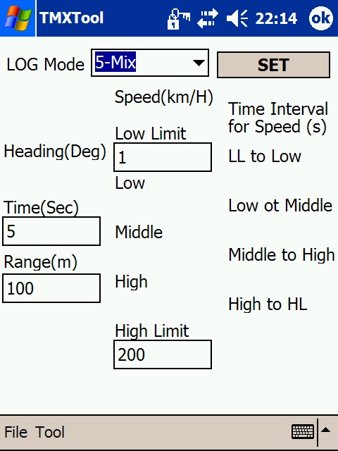

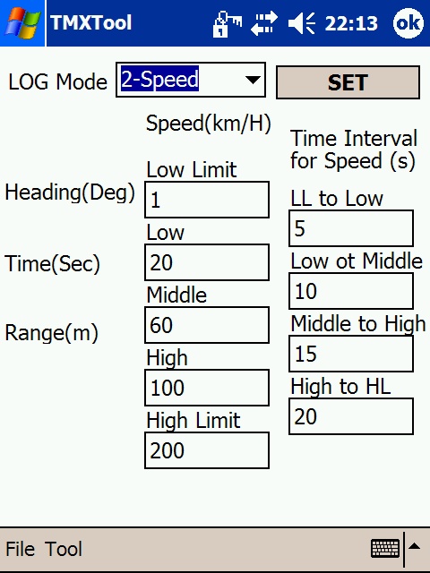

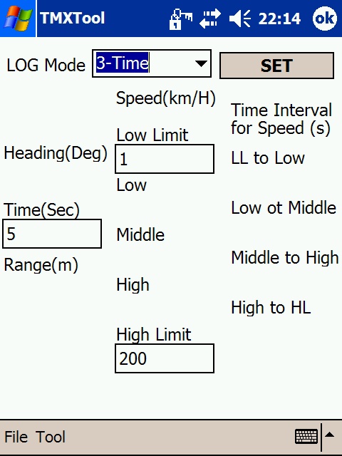

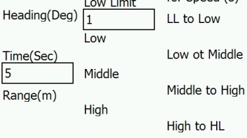

  • Log Mode kann ich aufklappen, habe WM2003 Zweite, Baudratew ist default --> nach u-center mobile (UBX CFG-PRT, Usart 1) 9600
    Ich connecte TMX auch mit (default?) 9600.
    Time (Sec) siehe Bild, dort steht nur bei Speed, Time und Mix (Log Mode) was drin (5).

    Ein Bekannter von mir hat ebenfalls seit ein paar Tagen eine WBT-201. Auch ihm ist es nicht gelungen mit seinem Dell Axim Pocket PC eine funktionierende Verbindung zur Maus herzustellen. Bluetooth zum Laptop funktioniert und auch auf dem Pocket PC wird der Bluetooth-Kanal geöffnet, aber keine Daten ausgetauscht.
    Auch er hat die verwürfelte Bildschirmansicht mit fehlenden Textfenstern. Ich muss also annehmen, dass TMXTool 3.1 nicht mit allen PPCs funktioniert. Mein Schreiben nach Taiwan blieb bis heute unbeantwortet. Ich möchte wissen, wozu man dann überhaupt einen Email-Dienst einrichtet.
