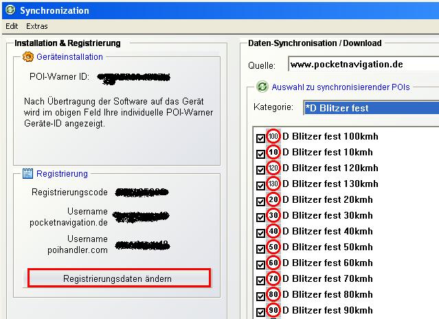

  • Hi.
    Habe die einzelnen Sprachdateien für die einzelnen Geschwindigkeiten runtergeladen. Ich weiss aber nicht, wohin ich diese genau auf mein P4410 kopieren soll.
    Im Sync-Tool habe ich keine Möglichkeit dafür gefunden. Kann mir bitte jemand weiter helfen?
    Danke!
    Original von opelix
    Danke!

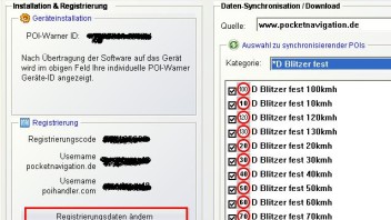

    du brauchst für den POIW 3.xx auf dem P4410 o. 4210 keine einzelnen Dateien (weder Daten- noch Sounddateien) von der Seite runterladen. Du musst dich nur vorher bei pocketnavigation.de anmelden und deine Anmeldedaten im Sync-Tool für die Seite eintragen - über den Button "Anmeldedaten ändern". Dann die entspr. POI anhaken und synchronisieren. (s. Bild)
    Die Einstellungen, welche Warnoptionen gelten sollen, nimmst du im POIW vor: grünes Viereck anklicken oder >3sec in die Karte klicken. Dann "zu POI-W wechseln", Überwachung stoppen, im Menü POI-W auf POI-Einstellungen klicken und "akustische Warnungen" auswählen. Dort kann man für jeden POI-Typ individuelle Einstellungen (Allgemein, erste und letzte Warnung, Geschwindigkeit) vornehmen. Hier solltest du zum Testen erst mal die Standardeinstellungen lassen. Im gleichen Menü gibt es noch Overlay-Einstellungen. Dort kann man für jeden POI-Typ die Art der Anzeige als Text bzw. Icon in der Karte festlegen. Ich hab z.B. den Text für Apotheken ausgeblendet (nie anzeigen) und ie Zoomstufe für Icons auf <300m eingestellt. SOnst wird die Karte schnell unübersichtklich.
    Eine nützliche Einstellung findet man im Menüpunkt "Datei - Allgemeine Einstellungen": Fahrtrichtungsanzeige im POI aktivieren - dann warnt er bei den meisten (wenn die Fahrtrichtung abgespeichert ist) Blitzern nur, wenn du in die zutreffende Richtung fährst.
    Sinnvoll ist auch der Punkt "Datei - Einstellungsprofile". Da kann man die persönlichen Einstellungen in einzelnen Profilen sichern.
    Im Zweifelsfall hilft immer, die Suchfunktion im Forum zu nutzen oder die Bedienungsanleitung zu lesen. Ehrlich, das hilft wirklich! :D
