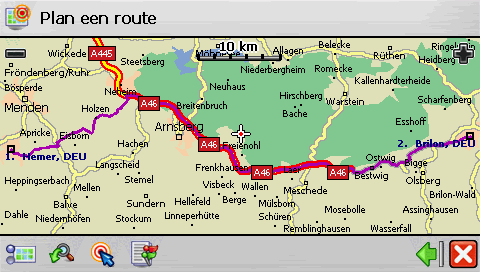

  • hallo,
    via Plane Route bekomme ich:
    schnellste Route: 69,70 km - 00:57 minuten
    kurzeste: 68,95 km - 01:09
    Also du hasst vielleicht deine Geschwindigkeitsprofile geändert?
    und Bild schnellste:
  • Ich habe meine Geschwindigkeiten etwas manipuliert, und komme auf ähnliche Ergebnisse wie Henk.
    Kürzeste Strecke 69,21 km
    Schnellste Strecke 69,70 km
