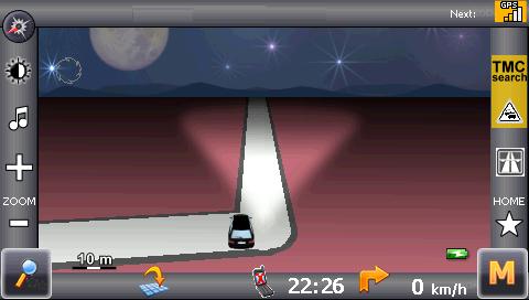

Habe ein Problem mit dem 3-D Auto , steht nicht zentrisch zu den Scheinwerfern siehe Bild,kann man da was machen ?

stammt das Auto noch aus der GoPal 2.x-Garage? Wenn ja, stimmen die Abmessungen der Grafik nicht mehr, da die Programmierer diese in GoPal 3.0 verändert haben.
Du kannst entweder das hier machen:
In paint.net auf "Bild -> Zeichnungsbereichsgröße" gehen, dort "Absolut" auswählen, den Haken bei "Seitenverhältnis beibehalten" entfernen, bei "Breite" 70 Pixel und bei "Höhe" 47 Pixel eintragen. Darauf achten, dass das Motiv bei "Anker" in der Mitte steht! "Ok" drücken, aus den Werkzeugen den Zauberstab auswählen, den entstandenen weißen Rahmen um das Auto damit anklicken, auf der Tastatur "Entf" drücken und Datei als "vehicle_arrow_car_3d.png" speichern. Diese Datei via ActiveSync in den Ordner My Flash Disk -> Navigation -> Skin480x272 -> PPSkin kopieren
Oder Dich gleich in der GoPal 3.0-Garage nach einem neuen Auto umschauen.

Ja das Auto stammt noch von der GoPal 2.x-Garage das hast du mir damals gemacht ...falls du es vergessen hast . Ich würde gerne meinen BMW 5 Touring behalten
, ich probiers mal nach deiner Anleitung vielleicht klappts ja !!!

überprüfe doch mal dein "vehicle_arrow_car_3d.png" mit dem Programm Paint.Net, ob dein Auto in der Mitte des Rechtecks (70x47) sitzt. Wenn nicht, dann markieren-anfassen-und mit der Maus verschieben, oder so ähnlich.
Falls es nicht gleich klappt einfach ein bisschen probieren, dass übt...,
denn so wie das Bild aussieht, ist dein Auto auf der linken Seite im Rechteck.
gruß Hepe
