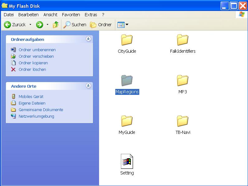

    Was befindet sich denn im Ordner "MapRegions"? Im Flash oder auf SD installiert?
    MfG
  • Den Ordner "MapRegions" finde ich nicht.
    Wo soll der Ordner denn liegen?

    Noch einmal die Frage: Inhalt von MapRegions [Ordner über "Arbeitsplatz / Mobiles Gerät" anzeigen lassen].
    Wenn Ordner nicht vorhanden: Installiere doch einmal über "Falk Navi-Manager" und USB eine der kleineren Karten... z.B. Dänemark. Dürfte eigentlich nicht allzu lange dauern, da Karte recht klein. Wie sieht dann der Ordner aus?

  • Hab jetzt mal eine übers Navi installiert.
    Geht auch nicht.
    Verzeichnisse / Dateien:
    My Flash Disk/FalkIdentifiers
    My Flash Disk/MP3
    My Flash Disk/MyGuide
    My Flash Disk/config.sys
    My Flash Disk/Setting.dat
    Mir fällt nichts mehr ein!

  • wie sieht denn der inhalt des ordners mapregions aus ??
    bzw wo sind die eigentlichen Karten hinterlegt ?
    ich denke ich habe nach dem update von 4 auf 5 noch die alten karten im tb-navi ordner und diese weden jetzt nicht mehr erkannt !
