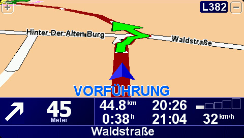

    keine Einbahnstrasse an der Kreuzung Waldstr./Seckbruchstr, sondern Ampelkreuzung mit Verkehrsinsel
    siehe
    http://maps.google.com/maps/ms?t=h&om=1&ie=UTF8&msa=0&msid=101894258135511043638.00043605f83529677bb75&ll=52.392509,9.85552&spn=0.001039,0.002511&z=19
    weiterhin falsche Ansage beim TomTom bei Fahrt von Seckbruchstr. auf Waldstrasse (an Ampelkreuzung in linker Spur einordnen und dann auch links abbiegen) weiter an nächster
    Ansage TomTom: "halten Sie sich rechts"
    (Frauenmodus im TomTom ist ausgeschaltet)

    von der Seckbruchstrasse kann man nach rechts in die Waldstrasse und nach links in die Waldstrasse abbiegen (siehe auch mein Link zu Googl-Maps sowie mein beigefügtes Bild).
    Weiterhin kann man "scharf" links in "Hinter der alten Burg" einbiegen, indem man auch um die Ampel herumfährt.

    Insbes. weil TT mich, wenn ich wie im Screen fahre, mit "halten sie sich rechts" weiterleitet, owohl ich an der Ampelkreuzung links einordnen und nach links in die Waldstrasse einbiegen muss.

  • Mit Karte 7.160 lautet die Ansage jetzt "fahren Sie geradeaus"
    Auf einem PDF mit alter Software Version 5 und zugehöriger Karte war die Ansage noch "biegen Sie links ab", was dem entspricht was zu tun ist.
    Da Hannover in Google-Maps inzwischen in höchster Auflösung zu finden ist, kann man unter dem Link im ersten Thread die Lage an der Kreuzung genau erkennen.
