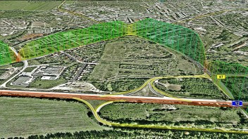

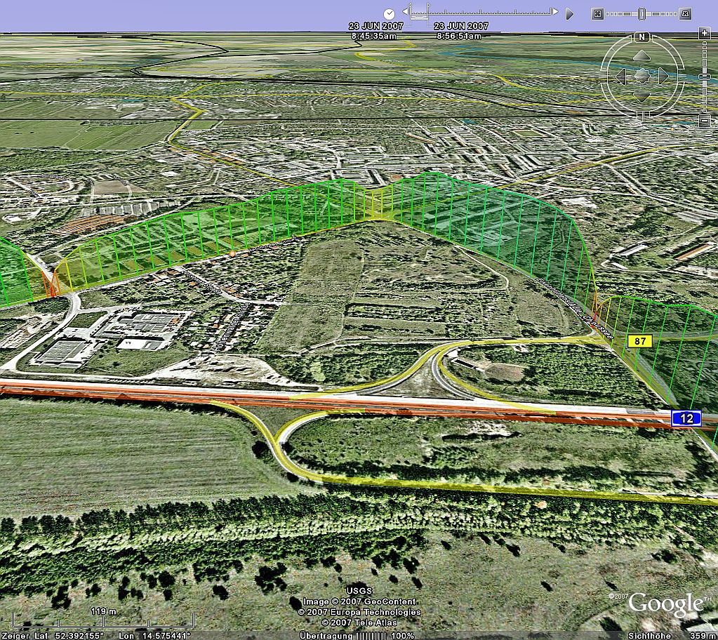

    6.BTW: kennt jemand einen Trick die Geschwindigkeit als Höhe über Grund umzuwandeln? Stehend auf dem Boden bei 200 km/m eben 200 mal xMeter über dem Boden?
    Habe dafür die nmea-Datei in Excel geladen und per Formel die Geschwindigkeitsdaten an die Stelle der Höhe kopiert (Knoten in kmh umrechnen und an Stelle der Höhe einfügen). Dann bei GPSVisualizer eingestellt, dass der Track auch noch nach der Geschwindigkeit eingefärbt wird, und schon sieht es richtig gut aus.

  • Danke Jo für die schnellen Antworten!
    Original von jorilla
    Jo
    In der Tat sieht das gut aus!!! Genau so habe ich mir das vorgestellt. Die Exceldatei mit der fertigen Formel magst Du nicht zufällig veröffentlichen?

    Einfach die Logdatei in Excel importieren. Dann alle belegten Zellen (A1 - Axxx) markieren und die Funktion "Text in Spalten..." (Menü "Daten") ausführen. Als Trenner das Komma "," auswählen, alle Zellen als "Text" markieren und "OK" drücken.
    Die Formel in die entsprechende Zelle schreiben (hier gelb markiert). Hier hilft der Autofilter, um ganz schnell nur in die richtige Zeile (Protokoll GGA) zu kopieren.
    Hinten die auseinandergenommenen Protokolle wieder zusammenfügen und in eine Textdatei kopieren. Damir erhaltet ihr wieder eine gültige nmea-Datei. Den Rest machen dann wieder die anderen Programme (Umwandlung in kml).

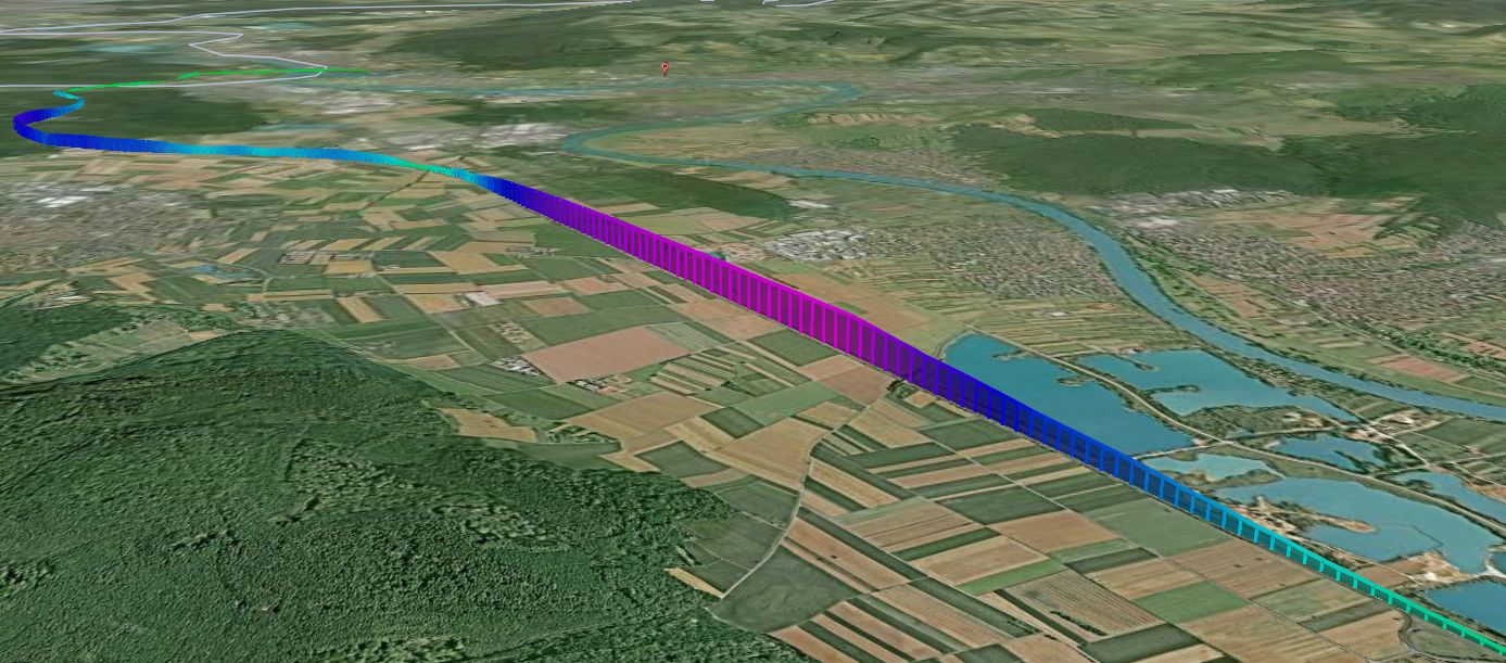

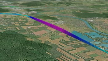

  • So, ich habe noch etwas gespielt ;)
    Also nmea File importieren in die Tabellencalc. Alles als Text und Komma getrennt, wie von jorilla beschrieben.
    Ich lasse die Spalten der importierten Daten unbehelligt. Außerdem wird die Geschwindigkeitshöhe zur vorhanden Höhe addiert. Damit kann man bei GE die "Gelände-Information" anlassen und beim Ampelstop ist die Spur sauber auf dem Boden.
    Annahme: 1 Zeile $GPGGA, 2 Zeile $GPRMC usw., keine sonstigen Daten. Einfach folgende kleine Formel in der Spalte Q nach unten kopieren:
    =WENN(A1="$GPGGA";A1&","&B1&","&C1&","&D1&","&E1&","&F1&","&G1&","&H1&","&I1&","&TEXT(WERT(LINKS(J1;LÄNGE(J1)-2))+LINKS(H2;LÄNGE(H2)-3)*1,852;"0")&","&K1&","&L1&","&M1&","&N1&","&O1;A1&","&B1&","&C1&","&D1&","&E1&","&F1&","&G1&","&H1&","&I1&","&J1&","&K1&","&L1)
    Danach die Spalte Q als neues nmea-File abspeichern. Klappt bei mir schnell und problemlos.

    Original von cpm
    Sehr gute Idee. Ich hatte die Gelände-Info ausgeschaltet, da ist mir das auch erst viel später aufgefallen. Habs aber ignoriert.
