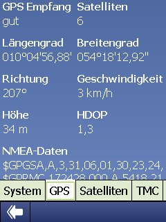

  • Die Klicktel Software gibt ja die Möglichkeit sich den aktuellen Status anzeigen zu lassen, allerdings weiss ich nicht ob dieses In use ist.
    Die Daten schwanken heute zwischen 7 und 8 Satelliten, hatte gestern mit der GPS Software von WM5 getestet. Wobei ich im zweiten Stock wohne und das Fenster offen hatte.

    Original von luka1
    Wichtiger ist aber auch, ob der HDOP-Wert akzeptabel ist, der dürfte hinterm Fenster nicht so gut sein. Meine Bestwerte mit dem PNA/PDA/PDA-Phone lagen so bei 0,8-1,2.
    Wo finde ich die HDOP-Werte?
  • In meiner Sig findest Du VisualGPSce (VGPS), damit bekommst Du alle Werte, die Du brauchst. Aber natürlich nur entweder VGPS oder kTN starten, nicht beide gleichzeitig.
    Original von Montana1278
    Bei System, zweiter Raider unter GPS.

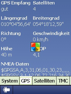

    Habe In View 11
    und in use 5-6
    was sagen diese Werte über die Sat qualität eurer Meinung nach aus?
    Selber Standort Wetter mittel stark bewölkt.
    Werde mal versuchen so ein Log aufzuzeichnen kann man mit dem Programm anscheinend ja auch.
  • Nichts, auch ein Log bringt nur etwas, wenn Du dem Empfänger möglichst optimale Bedingungen spendierst, d.h. am besten freies Feld mit guter Rundumsicht (nicht im Auto) und im Stand. Dauer ruhig 20 Minuten nach Fix.
    Die Sats sind nicht geostätionär, d.h. die Bedingungen sind sowoeso praktisch nie gleich. Am Fenster bedeutet stark eingeschränkte Sicht und natürlich Zufall, wieviele von den Vögeln gerade fenstertechnisch gut stehen.
