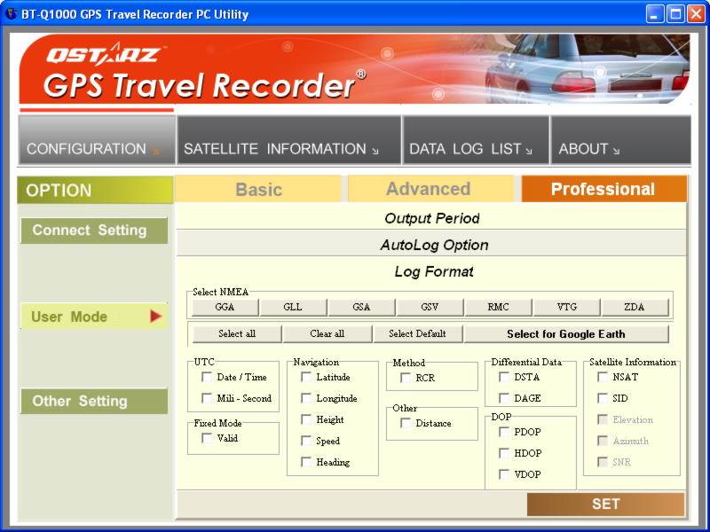

karomue hat Dir in 'NMEA' bereits alles wesentlich mitgeteilt. Da aber nicht jeder diese 'Sprache'versteht, hat die Auslesesoft ja so einiges an Vereinfachungen parat.
Geh mal in den 'User Mode->Log Format'. Hier siehst Du zum einen die NMEA-Sätze, zum anderen hast Du die Möglichkeit, die interesanten Werte einzeln anzugeben.
Zu einem klassischen Log gehören: Koordinaten (wer hätte es gedacht), Zeit, Geschwindigkeit und Höhe. Mit diesen Werten zusammen bekommst Du etwa 65000 Punkte in den Speicher.
Also noch Häufigkeit der Logpunkte (entweder Zeit oder Geschwindigkeit oder Entfernung oder Mischung aus diesen) so einstellen, dass das Log bis zum nächsten Auslesen nicht volläuft...@Charly: Leider kann man bei diesem Logger zwar die NMEA-BT-Ausgabe pro Satz einzeln definieren, aber nicht für das aufgezeichnete Log. RMC 1/s und GSA/GSV alle 5s macht er nicht, entweder alles 1/s oder 5/s z.B.

schönen Dank, bin gerade dabei mir die entsprechenden Einträge in der Travelrecorder-SW anzusehen.@Charly: Hab den FirstStep gelesen. Leider wird auf 23 Seiten zwar viel beschrieben, nur ich nutze die angesprochene SW nicht bzw. beantwortet mir das nicht meine Frage. Weil: ich meine Frage nicht richtig gestellt habe !
Ich möchte die Daten des Loggers auswerten und habe aber leider noch überhaupt keinen Überblick, welche dieser Daten für eine spätere Auswertung wirklich wichtig sind. Da ich die Daten nur einmal erzeugen kann, möchte ich natürlich möglichst auf der sicheren Seite sein und die "richtigen Daten" loggen.
Ja, mir ist klar, das ist eine nicht gerade fachmännische Anfrage. Ich arbeite noch am Pflichtenheft für die möglichen Auswertungen. Aber das ist für mich z.Z. auch noch sehr anspruchsvoll. -

@Charly: Prima, das Bild von Wolfgang zeigt die möglichen Parameter. Das ist quasi für mich die Grundlage.
