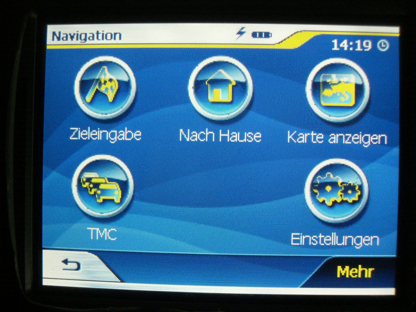

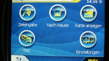

    Diese sehe ich, wenn ich z.b. im Hauptmenue bin ( Zeit oben Rechts )

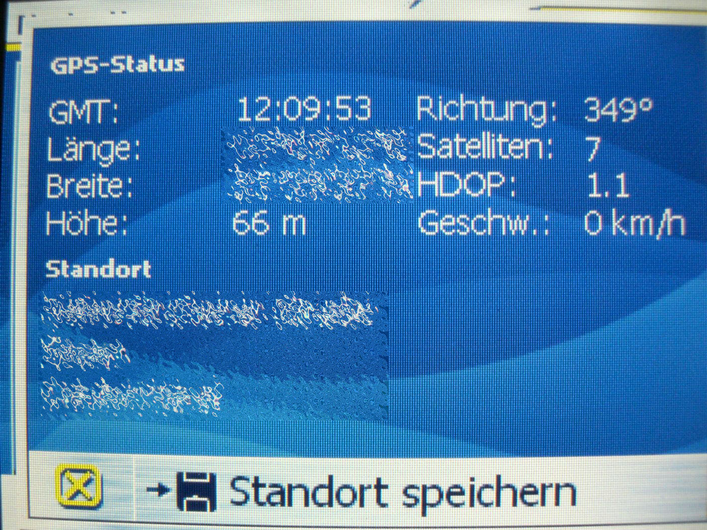

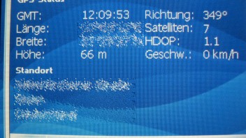

    Wechsele ich nu ind Menu "GPS Info" so wird mir dort die richtige Zeit angezeigt, wobei die andere Zeit im Menü schon nach 34 Minuten, 10 Minuten vor geht ( siehe Pic's ).

    So.. auf den Bildern sieht man das... wobei in der "GPS Info" 2 Std. zugerechnet werden müssen ... UTC und Sommerzeit
