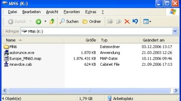

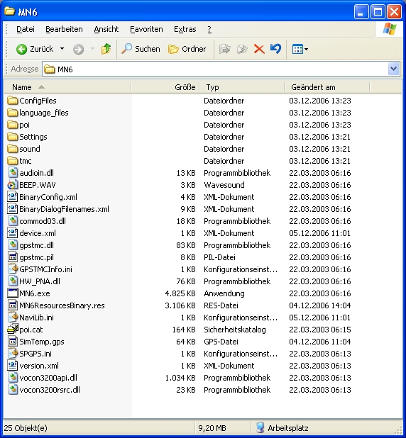

  • Ja, genauso sieht der Inhalt meiner Karte auch aus.
    Aber das hilft mir jetzt nicht wirklich weiter.
    Mag sein, aber die Frage hatte schon ihren Sinn, denn bei fast allen bei denen MN|6 nicht laufen wollte, waren nicht die richtigen Dateien auf der karte, bzw. es fehlten welche.
