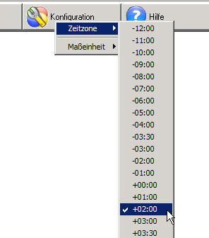

    mir ist aufgefallen, dass TM2.5 im Zusammenspiel mit dem WBT-201 meine Konfigurationsänderungen nicht komplett übernimmt. Ich hatte die Zeitzone geändert und ein paar SBAS-Einstellungen vorgenommen und danach TM neu gestartet. Danach hatte er die Einstellungen "vergessen", obwohl ich explizit gespeichert habe.
    Kann das jemand nachvollziehen???

    Ich ärgere mich jedesmal drüber, daß die Zeiteinstellung von +2 Std. auf +1 Std. umspringt.
    Beim nächsten Prg.Aufruf und Log Konvertieren stimmt die Zeit dann wieder nicht. ?(

    taxus: welche Zeiteinstellung und wo, wie?
  • Aha.
    Vermutete schon sowas, ohne aber das tk2 angeschaut zu haben.
    Diese Einstellung ist - das ist wohl richtig - temporär.
    Vermute mal weiter: TMX nimmt beim Einschalten diesen Wert aus dem PC - Zeitzone, ohne allerdings die Sommerzeit einzurechnen. Das ist wohl in Taiwan nicht bekannt. :gap
    Außerdem ist das eine TMX-only Einstellung. (Im Gegensatz zu anderen Einstellungen wie SBAS etc., die doirekt in den Antaris-Chip gehen.)
  • Nein, ist schon richtig.
    Ist nur recht praktisch, wenn man die richtige Zeit gleich im Log hat. Mir passiert es nur öfter das ich vergesse, vorher die Korr. auf +2 zu stellen.
    Ist zwar nicht schlimm. (Wenn man es merkt ;) )
    Einfach .tk2 löschen und noch mal konvertieren.
