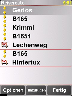

  • Hallo habe mit dem Motorrad Tourenplaner zum ersten Male eine Tour geplant!!
    Die Tour hatte ca. 17 Zwischenpunkte der Tourenplaner hat daraus 44 gemacht!!
    Die Tour habe ich mit dem MTT direkt Export in das itn Format und auf mein Navi My guide 6500 (PPC) mit Tomtom 6 übertragen!!
    Bei der Fahrt hat das Navi mich auch korrekt zum ersten Zwischenziel geroutet!!
    Aber dann fing der Ärger an :( :(Bei der Fahrt zum zweiten Zwischenziel wollte das Navi mich wieder zum ersten Zwischenziel routen. Erst als ich das 1 Ziel von Hand in der Software als besucht markiert hatte routet das Navi korrekt zum zweiten Zwischenziel. Und dann ging das gleiche Spiel von vorne los!! Nachdem das 2 Zwischenziel passiert wurde routete es wieder zurück zum 2ten Ziel ........ und das Spiel ging weiter so X( X( X( X(
    Bin ratlos ?( ?( ?( ?(Weiß vielleicht jemand hier was ich falsch gemacht :)habe???? Gibt es irgendwo im MTT oder Tom tom irgendeinen Haken was zu aktivieren/deaktivieren, habe nichts gefunden.
    Oder was mache ich falsch???? Die Fähnchen habe ich alle alle korrekt auf der Straße platziert.
    Vielen Dank schon Mal im Voraus für die Antworten
    Gruß biketom

    beim MTP >Export>Navi>TomTom wird kurz vor dem Abspeichern, wo man den Namen der Tour ändern kann, ein kleines Kästchen >NUR STATIONEN EXPORTIEREN eingeblendet. Dort einen Haken machen, sonst werden bei größeren Touren die Zwischenziele zu viel.
    Die Fähnchen müssen genau auf der Straße, sogar Fahrspur bei mehrspurigen Straßen, gesetzt werden.
    Probier doch mal die Simulation im TomTom und fahre Deine Tour da mal ab, machmal kommt dann die Erleuchtung.

    wie Blacky schon sagte, man muss die Punkte genau auf die Straße setzen, das merkt man erst, wenn man mal ganz groß aufzoomt, ich bin da ganz schön erschrocken wo die Fahnen bei mir überall waren, seit ich das beachte funktioniert das bestens. Auch setze ich nie die Punkte in einer Ortschaft oder Stadt, sonder immer kurz danach, das hat den Vorteil, dass man bei einer Umleitung oder verpennten Abzweigung, die Route zum Punkt außerhalb neu berechnet wird und nicht zum letzten Punkt zurück geleitet wird.

    Ja, und zwar in TomTom. Sonst passiert das, was in meinem ersten verlinkten Thread beschrieben ist. (Thema: Navteq-Teleatlas).

    Klasse das sind sehr gute Tips...... werde bei der nächsten Tourenplanung,
    die Ratschläge befolgen und ganz zum Schluss jede Fahne einzeln in meinen
    Tom tom Navi mit größten Zoom auf korrekte Position überprüfen !!
    Habe ich hoffentlich so richtig verstanden...... dann müßte es ja klappen!!

    eine letzte Frage habe ich noch, muss ich den Startpunkt einer Tour auch als Ziel
    markieren ?? oder als Wegpunkt?? der Endpunkt ist ja klar als Ziel!!
    Denn ich muss ja immer mit dem bike zum Tourstartpunkt fahren!!
    Ich würde den als Ziel markieren damit ich dort hinkomme damit dann die wegpunkte von 1 bis. über 2,3,etc.... zum Ziel abgefahren werden können!!
    Bei einer Rundtour könnte ich aber den Startpunkt als Wegpunkt nehmen oder??
    Lg biketom
  • Wenn Dein Wohnort Dein Startpunkt und der Zielpunkt ist, dann weglassen und den Startpunkt weiter von Deinem Wohnort setzen.
    Wenn bei einer Rundtour der Startpunkt auch der Zielpunkt ist, denkt Dein Navi: OK, bin schon da :gap : drink
