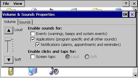

  • Stell die Sounds mal so ein, wie im angehängten Bild gezeigt.
    So warnt der POI-Warner ausgezeichnet, Clickgeräusche und andere Systemwarnungen (z.B. der unerträgliche Ton, wenn der PNA vom PC getrennt wird), sind verschwunden.

    nein, das funktioniert nicht.
    Wie gesagt, die Klicklautstärke im Gopal ist direkt mit dem Häckchen (und der dahinter befindlichen Wahlmöglichkeit soft/loud) im Control Panel gekoppelt und damit auch die POI-Ansagen.
    Stelle ich im Controlpanel auf leise, wird´s auch im GoPal und somit die POI-Ansagen leise...

    Original von alphacma
    Die Hardware des PNA 470 ist identisch mit dem 4410. Deshalb verwundert mich, daß meine Einstellung bei dir nicht funktionieren soll. ?(
