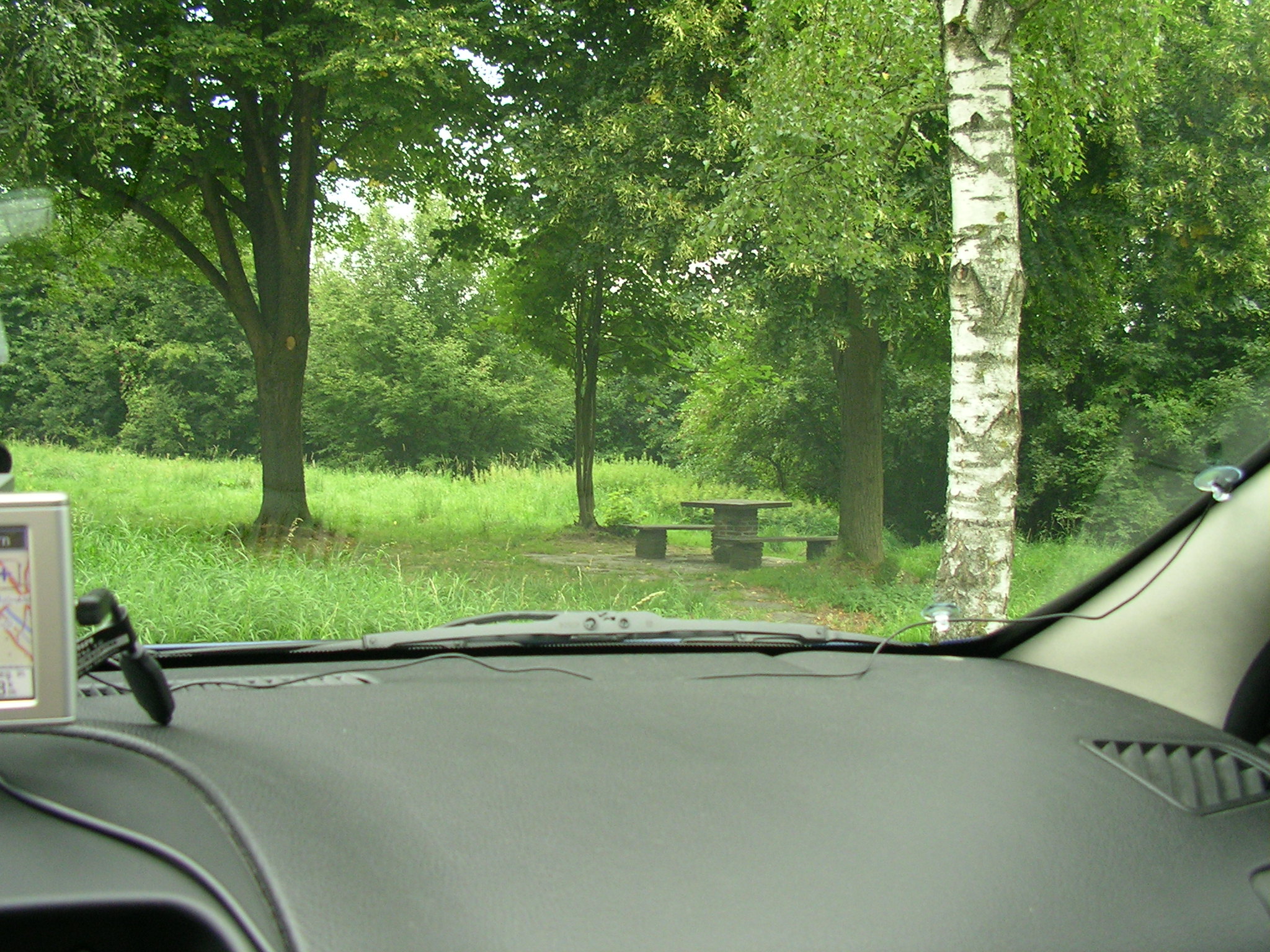

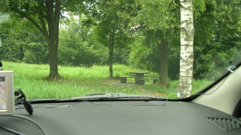

  • Zwischeninfo:
    Heute kein "Verkehrsfunkempfänger prüfen" - aber ich habe auch die Antenne etwas anders verlegt.
    (und zwar im Bild rechts ist der Abstand der beiden Saugnäpfe auf etwa 20 -25cm verlängert)
    Der Empfang war sehr gut, nur im extrem ländlichen Bereich fand er nichts brauchbares...

  • Seit der "Andersverlegung" meiner TMC Antenne (siehe oben) gab es keinerlei
    Fehlermeldung mehr - vielleicht solltest du da auch etwas ändern!
