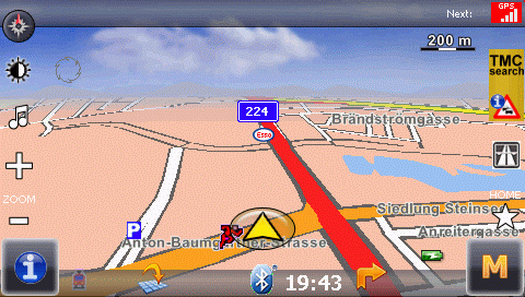

  • Hallo Ihr Lieben, Hallo Sokobana
    Bin ebenfalls stolzer Besitzer eines 4410 Navi von Medion. Die Software ist GoPal 3 PE und was mich momentan wahnsinnig stört sind zwei Dinge !!!
    1 - Der Abbiegepfeil ist mir zu klein, wie kann ich diesen vergrößern ohne das ich andere, weitere geänderte Funktionen, übernehmen muß, wie in den Skins die hier angeboten werden ???????
    2 - Die Anzeige bzw. die Hinweise am oberen Rand sind mir ebenfalls viel zu klein, wie bekomme ich diese Anzeige vergrößert dargestellt ??????
    LG
    ankelina
    [Blockierte Grafik: http://freenet-homepage.de/allesprima/gopal.jpg]
    ... so wie hier auf dem Bild das andere drum herum benötige ich net, möchte erst einmal nur diese beiden sachen größer auf dem Bildschirm haben, kann mir eventl. jemand von Euch helfen ???
    Einmal editiert, zuletzt von ankelina ()

  • Huuuuuuuuuuuuuhu schlitzpizza
    Nun, ich hab es geschafft, naja, ich glaube eher fast !!!
    Der Abbiegepfeil wird vergrößert angezeigt, schaut super schön aus aber die Hinweise oben, ua. die Hinweise ( die Pfeile ) des Spurassistenten werden, wie vorher, viel zu klein angezeigt ! Außerdem wird die Anzeige der noch zu fahrenden km bis zum nähsten Manöver ebenfalls klein angezeigt, die Schrift ist nicht " Fett ", sie ist hauch dünn und lässt sich nur schwer ablesen ?(
    Glaube das ich folgendes noch immer nicht verstanden habe ...
    schlitzpizza schreibt ...
    - ... nun müsst Ihr wieder ein Stück runterscrollen und unter dem Skin-Container "ContainerSignPostSubForm " das hier einfügen:
    ContainerSignPostSubForm2 //neu
    // SkinElementModelCoder
    Class: SignPostContainer;
    // SignPostContainerModelCoder
    // SkinContainerModelCoder
    Form: MapSignPostSubForm2;
    // SkinScrollbarOwnerModelCoder
    Hmmmmm, ich weiß leider noch immer nicht ob das ganze stehen bleiben und ich Deinen Code darunter ( zusätzlich ) kopieren soll, oder ob ich alles unter dem Namen " ContainerSignPostSubForm " löschen und Deinen Code einfügen muss ????
    So schau es jetzt bei mir aus ...
    Form: MapSignPostSubForm;
    Habe praktisch Deinen kompletten Code unter dem kompletten Original
    " ContainerSignPostSubForm " Code eingefügt
    , ist das so korrekt oder habe ich hier etwas falsch verstanden. Menno, bin doch garnicht blond ( heul )
    Wäre eigentlich viel viel einfacher wenn sich jemand bereit erklären würde die fertige, modifizierte PFSkin.skn Datei hier zu verfügung und zum download bereit zu stellen ;D
    Vielleicht hilft mir der ein oder andere nochmal von Euch, würde mich wahnsinnig freuen .......wirklich !!!
    Ganz lieben Gruß aus dem Norden Deutschlands
    ankelina

  • Korrekt !! :tup
    Mit den Schriftgrössen musst du noch etwas experimentieren !
    Die Fonts findest du in der PFSkin oben unter den Bitmaps
    Beispiel :
    // referenced fonts
    0: Arial,18;
    1: Arial,23,BOLD;
    2: Arial,16,BOLD;
    3: Arial,18,BOLD;
    5: ArialNarrow,18;
    6: Arial,14,BOLD;
    7: Arial,12,BOLD;
    8: Arial,12;
    9: Arial,19,BOLD;
    10: Arial,16,BOLD;
    13: Arial,14,BOLD;
    20: Arial,16,BOLD;
    32: Arial,13,BOLD;
    33: Arial,20,BOLD;
    34: Arial,15,BOLD;
    50: Arial,18,BOLD;
    51: Arial,16,BOLD;
    60: Arial,16,BOLD;
    62: Arial,18,BOLD;
    101: Font\RoadFontInline.bf,Font\RoadFontOutline.bf;
    110: Arial,14,BOLD;
    111: Arial,36,BOLD;
    112: Arial,28,BOLD;
    113: Arial,24,BOLD;
    bei mir hat sich die 113: Arial,24,BOLD; gut bewährt als Entfernungsanzeige usw, ich editire oben noch mal den Code Schnipsel mit grün , damit du es besser findest wo die Schrift definiert ist, musst es halt probieren (falls die 113 bei dir nicht da ist musst du sie erst anlegen)
    wie gesagt, ich habe ein 3"Zoll - Gerät und da habe ich nicht so viel Platz, deshalb musst du dir das austesten, aber die Richtung stimmt, schliesslich hast du keinen Absturz, also ist der Rest jetzt "Feintuning", gut gemacht...
    Viel Erfolg
    Einmal editiert, zuletzt von schlitzpizza ()

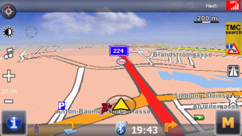

  • Hallo, habe es erfolgreich nachgetragen, ganz lieben Dank an Dich schlitzpizza. :applaus :applaus :applaus
    Im Anhang habe ich meine modifizierte " PFSkin.skn ", für alle diejenigen die entweder keine Zeit haben oder es einfach nicht hinbekommen ! Ein Dankeschön bitte an schlitzpizza !!!
    Ganz lieben Gruß
    ankelina
