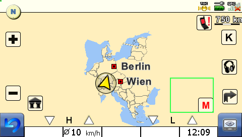

Zitat// Position des Motorrad Buttons
MotorradPosition: 390,190,30,33;
MotorradIcon: 0,0;
Der erste Eintrag muß wie folgt geändert werden:
Die ersten zwei Zahlen sind die Position links oben, die zwei anderen die Breite und Höhe. Wenn man also Klickbereich nach nach links oben erweitern möchte, muß man die ersten zwei Zahlen verringen, im gleichen Maße aber auch die zwei letzten vergrößern.
Damit das Icon aber dort bleibt, wo es ist, muß es wieder innerhalb des neuen Klickbereichs nach rechts unten verschoben werden, also die Zahlen des zweiten Eintrags entsprechend erhöhen.
Beispiel: Vergrößern auf einen Klickbereich von 90:
MotorradPosition: 300,100,120,123;
MotorradIcon: 90,90;
