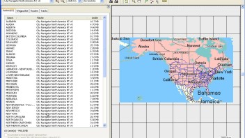

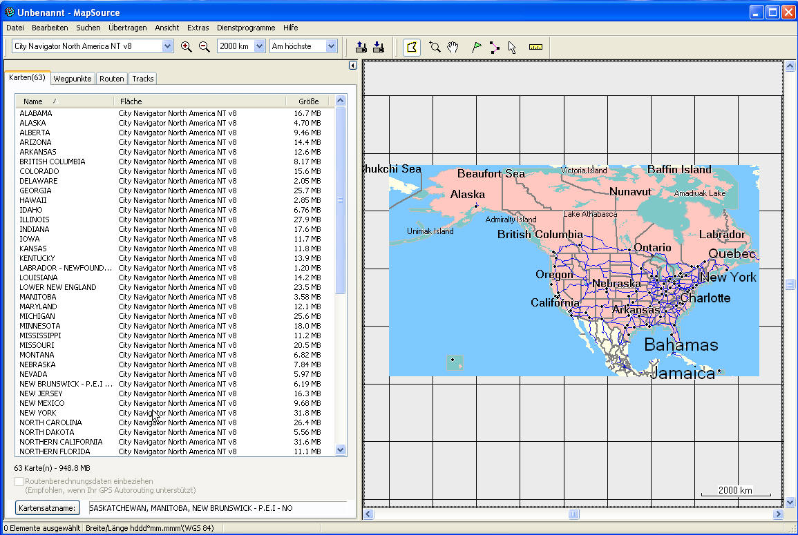

    Heute habe ich die Mapsource CityNavigator NT v8 North America bekommen.
    Auch die habe ich (noch) nicht registriert. Die Seite mit MyGarmin.Com habe ich gefunden und weiß so ungefähr, wie das gehen kann. Aber ich bin mir nicht sicher.
    Mapsource und NRoute habe ich auf dem PC, die DVD Europe NT v9 habe ich installiert und den Unlock-Code des gelben Zettels, der bei meinem 660T dabei war auch eingegeben. Aber nichts bei Garmin registriert.
    Wie gehe ich jetzt weiter vor, damit auch die USA-Karte auf eine SD-Card übertragen werden kann und die auch von meinem Gerät gelesen werden kann?
    USA Karte installieren und mit dem Code in der Software freischalten, und dann... ?

    Ich habe mit der Europa NT, die auf dem Nüvi installiert ist und die ich in Mapsource installiert habe, folgendes schon versucht (bei Garmin habe ich nichts registriert, nur in der Mapsource ist der UnlockCode eingegeben)
    1. Auf dem Nüvi die "gmapprom.img" umbenannt in "1_gmapprom.im1" (löschen habe ich mich nicht getraut)
    2. In Mapsource Europe NT v9 vier Kacheln exportiert und diese Datei (gmapsupp.img) auf den Nüvi kopiert und in gmapprom.img umbenannt.
    Die Karte wurde erkannt, akzeptiert und ich kann damit in diesem Bereich routen.
    Das Ausprobieren mit der USA NT v8 ist nicht das Problem, das krieg ich schon hin (meine damit, ob die Datei jetzt gmapsupp.img oder gmapprom.img heißt -das krieg ich raus.
    Mir geht es um folgendes, da nichts bei Garmin registriert ist:
    Reicht es aus, wenn die USA-Karte auf dem PC installiert wird und mit dem UnlockCode freigeschalten wird, damit ich dann Kacheln auf den Nüvi oder eine SD-Card exportieren kann, die mein Nüvi auch lesen kann ?

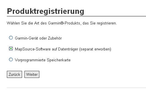

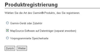

    Also bleibt im Ergebnis nur der Weg über my.garmin.com und damit die Registrierung Deines Gerätes.
    Alternativ wäre die vorbespielte SD-Card gewesen. ;D

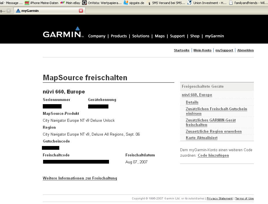

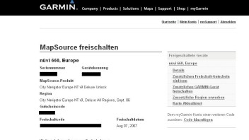

  • Freischaltcode holst Du auf my.garmin.com, diesen trägst Du dann in MapSource ein.
  • Ich sage erstmal herzlichen Dank für die Hilfestellung :D
    Ich stelle meine Erfahrungen nach dem Urlaub in diesen Thread.
    CU
    Original von flipper500
    Erstmal Hallo.
    Gestern hat mein DSL am Abend nicht mehr funktioniert und heute habe ich mir den Freischaltcode geholt und in Mapsource eingetragen.
