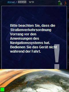

  • @erwin23
    kann ich leider nicht bestätigen.Habe es gleich mit Dali V9 getestet und ist i.O.
    Bestimmt ein Fehler beim packen der Datei.
    siehe Anhang
    Gruß dflesch

    ist der Skin, aus dem die BMP-Datei stammt, schon mal hier im Forum veröffentlicht worden?
    Er würde mich interessieren, denn er sieht echt gut aus!
