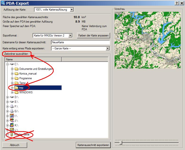

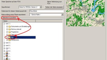

  • Hallo Nagetier,
    Im Fenster "PDA Export" mußt Du unter "Zielordner auswählen" durch Mausklick den gewünschten Speicherort z.B. "C:\tmp" o.ä. auswählen, bevor der Button "Kartenausschnitt exportieren" betätigt wird. Die Auswahl für den Zielordner steht vermutlich zu Beginn bei Dir auf "Mobiles Gerät" und das klappt dann nicht, weil -wie Du sagst- MM keine Verbindung herstellen konnte.
    Im Anhang noch einen screenshot zur Erklärung.
