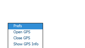

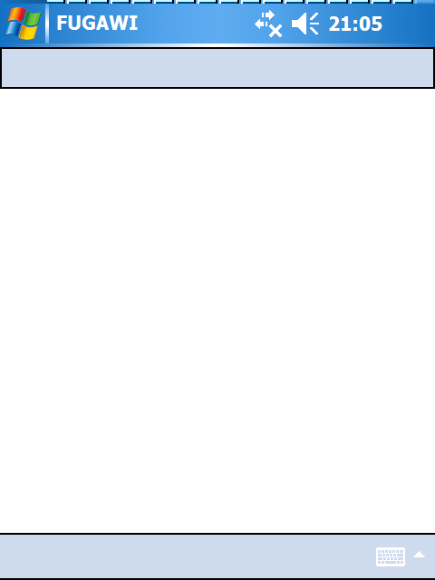

    Nur wenn ich Fugawi auf meinen PPC (WM5, Dell Axim x51v) starten will erscheint ein leeres Fenster (siehe Anhang)

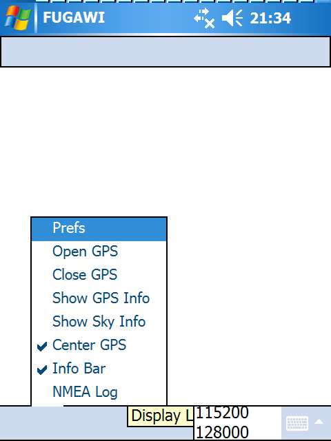

    Wenn ich aber in die Taskleiste klicke scheinen alle Funktionen vorhanden zu sein (Siehe 2tes Bild). Nur das alle Grafiken fehlen.
    Hat jemand eine Idee, woran das liegen könnte??
