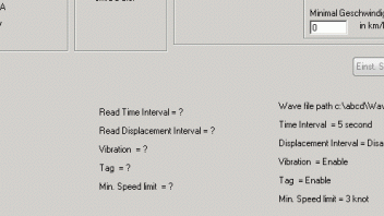

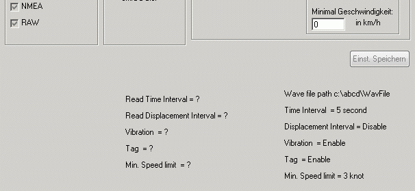

    -Was bedeutet der untere, normalerweise nicht sichtbare Teil im Bediendialog?
    Das mit dem Dateinamen hätte ich auch gern... zum anderen kann ich nicht viel sagen. Wie hast Du das denn angezeigt bekommen?
  • > Wie hast Du das denn angezeigt bekommen?
    Einfach mit der Maus das Fenster vergrößern...
  • WAAAHHHHHH! Ich bin gar nicht auf die Idee gekommen :)
    Ingo, kannst Du dazu was sagen?
    Original von Ronaldone
    .....cool, hatte ich vorher auch noch nie gesehen. Hm, bin mal gespannt, was Ingo dazu meint.....
    LG
    Wolfgang
  • Soderle,
    habe gerade mal Ingo "gesprochen". Der untere, normalerweise nicht sichtbare Teil im Bediendialog hat nichts zu bedeuten. Ingo meinte: Das sind die Beispieltexte aus der Demo Application vom Hersteller. Wird wohl demnächst von Ihm (wenn er aus dem Urlaub ist) entfernt..
