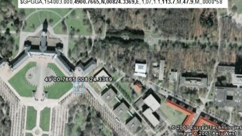

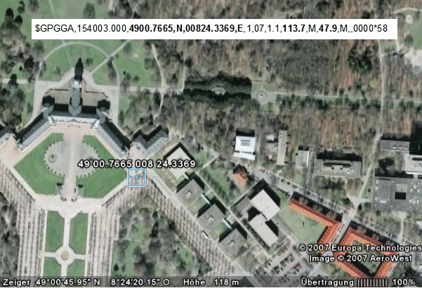

  • Das steht genau hier (von einer anderen Xaiox-Maus):
    $GPGGA,145608.000,4747.4656,N,00735.5253,E,1,08,1.3,238.8,M,48.0,M,,0000*54
    ....und: Herzlich Willkommen im Forum! : drink
