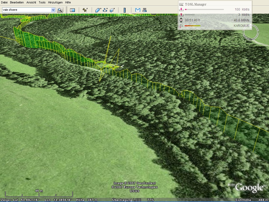

    als Anfänger fand ich das Bild, das Charly angehängt hat sehr interessant(wie kommt man zu so etwas?) Die grafische Darstellung ist sicherlich die Geschwindigkeit, oder?
