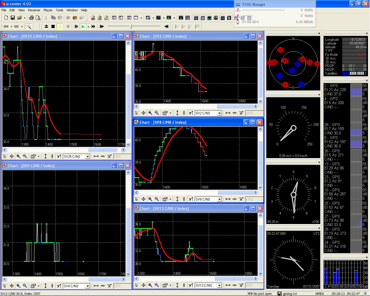

    Dann erstelle mal ein LogFile, so wie oben bereits geschehen von ca. 20-25 Minuten Laenge und ahenge das hier als Dateianhang an. Dann kann man schon mal was ueber die Empfangspegel sagen.
    Original von dauser
    so hier das log.Bitte das zip entfernen das ist nur gz
    Hallo dauser
    Also ich denke das Dein Empfaenger einen Schaden hat. Jedenfalls wenn ich davon ausgehe, das der bei der Erstellung des LogFiles nicht grossen Schwankungen in der Empfangsposition unterlegen war. Der Empfaenger hat nach ca. 10 Minuten einen Fix. der dann auch bis zu 5 SATs ausgebaut wurde. Den hat er, mit kurzen Schwankungen zwischendrin, auch ueber etwas mehr als 10 Minuten. Dann aber bricht der SAT-Fix, trotz fast gleichbleibender Empfangspegel, ab. Dieses abbrechen geschieht schon bei relativ hohen Pegeln von ueber 30dBHz. Kurze Zeit danach ist dann vollkommen aus mit Lustig.
    Ich denke das da nichts mehr zu retten ist. Vom Gefuehl her hat der einen Waermeschaden. Koennetst Du nun mit Kaeltespray versuchen, bringt Dich aber auf Dauer nicht weiter. Denn ewig mit Kaeltespray navigieren waere auch nicht das was man sich vorstellt.
    Original von 900SS-97
    Sehe ich nicht ganz so.
    Das Modul hat ganz sicher keine passablen Empfangseigenschaften. Vor dem Abbruch des fix gehen aber mind. von 2 sats die Empfangsstärken kontinuierlich runter. araus auf einen (Wärme-) defekt zu schließen fällt mir schwer.
