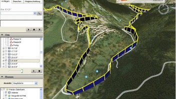

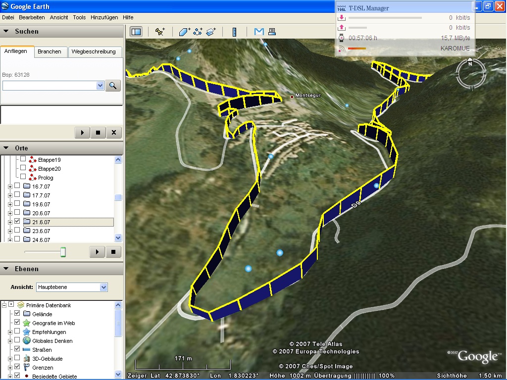

    Sowas ist grundsätzlich möglich, Gartenzaunhöhe ist proportional der Geschwindigkeit.

    Da stehen ja Koordinaten und Geschwindigkeit ja schon in der Reiehnfolge wie sie auch in GE erwartet werden.
    Wenn "meine" Version so o.K. ist, kann man dies mit einem Texteditor erledigen.
    Kopf des log löschen, alles nach Geschwindigkeit auch, in ein entspr. GE File einfügen bzw. Kopf schreiben, Koord./Geschw. Auszug darunter, GE-Fuß darunter fertig.

  • Mit Excel geht das recht gut, wenn man es hat:
    umbenennen von csv in txt,
    öffnen (*.*, alle Dateien),
    getrennt ->weiter,
    Trennzeichen Komma ->weiter
    Datenformat der Spalten lassen (Standart) -> fertigstellen.
    1. und letzte Zeile löschen,
    Spalten ab D löschen,
    abspeichern als csv.
    Jetzt haben wir nur die Koordinaten und die Geschwindigkeit, allerdings - unschön - mit ";" getrennt.
    Also, mit einem Editor laden, alle ; durch , ersetzen.
    Nun brauchen wir einen GE-kml-Kopf:
    dann wird angehängt das Textfile mit den Koordinaten + Geschw., noch ein Fuß:
    abspeicher als .kml, fertig.
    Für Kopf und Fuß kml-File mit Editor öffnen und rauskopieren.
