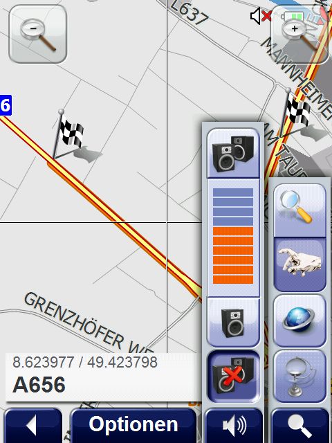

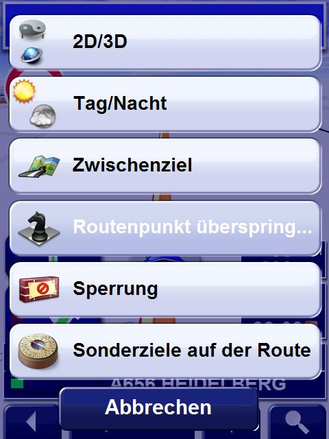

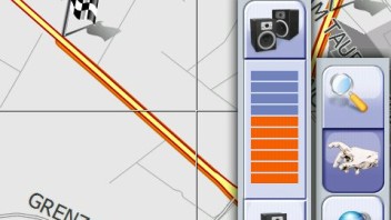

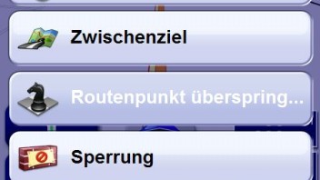

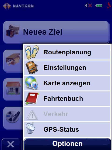

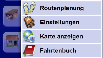

Schönere Bilder für alle Skins MN6 (Coole Pics)
  • Klasse Idee, super gemacht, dickes Danke.
    Gruß Micha
  • Hallo Lapo
    Hast du die MN6ResourceView die du da hast schon fertig ?
    Kannst du si mir bitte schicken oder reinstellen. So wie DU sie auf den Bildern hast.?????
  • wow, und ich dachte ich wuerde meinen skin nicht mehr anfassen muessen 8) aber jetzt . . . :gap
  • Erst einmal Danke an Lpop für die klasse Arbeit. Ich musste die die Bilder natürlich gleich einbinden und sie sind super.
    Dass der Abbiege- Count- down in grün ist, macht das ganze ja auch noch übersichtlicher.
