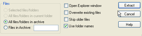

    Wichtig: Zum Entpacken darf nur WinZip verwendet werden. Das verwenden andere Programme kann zu Probleme führen

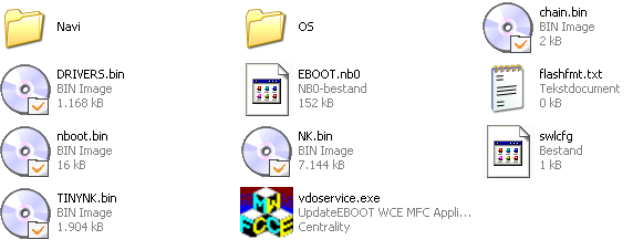

  • Du könntest probieren den erneut zu downloaden, dan richtig entpacken und auf den SD Karte sschreiben.
    Welcher SD benütz du dabei?

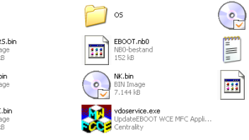

    Und wie sieht der Content aus wenn du den anschaust im Rechner, genauso wie im Anleitung? Siehe auch den Anhang
    Dann den neu beschriebene SD erneut im 2050 stecken, wie im Anleitung beschrieben ist.
    Übrigens, du bist dich sicher dass du den richtigen Version anwendest, also 2050S oder 2050?

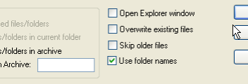

  • Also wenn ich das mit der Testversion von WinZip entpacken, sieht der Content total anders aus als er sollte.
    Es sind an die 100 Datein welche er da entpacken möchte...
    Bei Winrar sah der Content anders aus. ( so wie in deinem IMG)
    Habs zwar jetzt geschafft die Daten richtig per Winzip auf die SD zu bringen aber ohne Wirkung....
