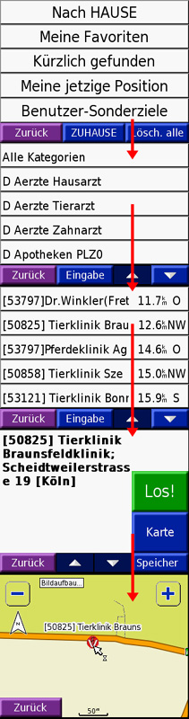

  • ?( hab ich da richtig gelesen?
    Wie hoch ist die Obergrenze?
    Ich habe bisher die POIs immer in diesen 15 Ordneren hochgeladen.
    [Blockierte Grafik: http://img299.imageshack.us/img299/7247/zwischenablage02mx7.jpg]
    Das sind etwa 130.000 POI.
    Auf dem Navi werden die auch schön in dieser Gruppierung angezeigt.
    Die XXX vor den Blitzern bewirkt, das diese Gruppe nach hinten verschwindet (braucht man ja auch nicht)
    Einzig und allein die letzte Test-datei spinnt rum.
    Dort drinn sind 6 POis die ich mit Mapsource selber erstellt habe.
    Die kann man sich in einer Liste nicht anzeigen lassen, so wie die "normalen" POI die es hier kostenlos gibt!
    Trotzdem funktionieren die aber, mit Annäherungsalarm.
