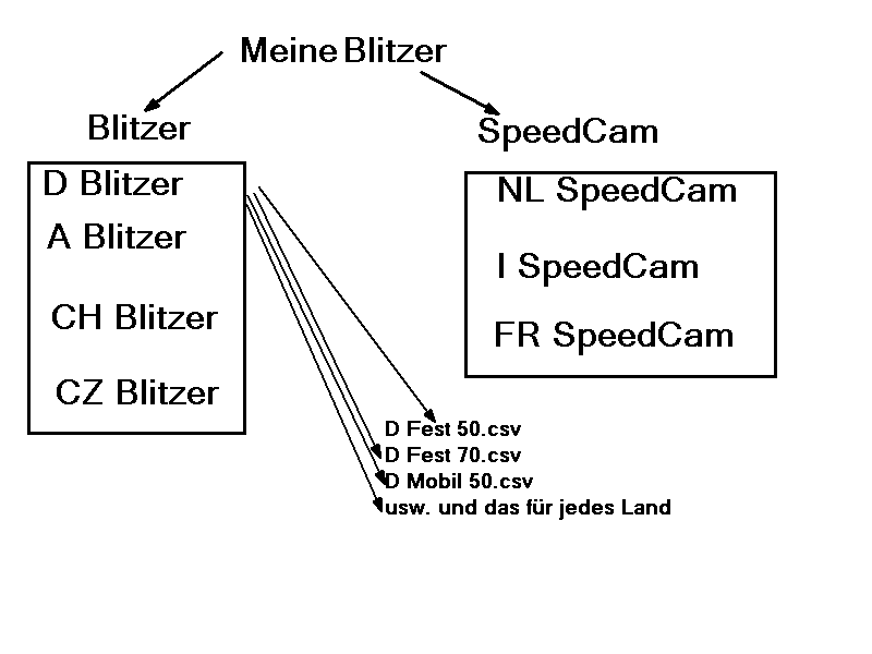

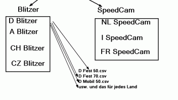

    Hier mal eine Situation, bei der mir der Nüvi nach dem Einschalten ausgeht.
    Blitzer (bestehend aus Blitzer D, Blitzer A ,Blitzer CH, Blitzer NL u. Blitzer I usw.)
    Blitzer ist der Ordner, auf den der POILoader zugreift und die anderen sind Unterordner). Die entsprechenden CSV's stecken somit in den Unterordnern. Im Unterordner sind nicht mehr als 32 CSV-Files.
    So wie im Bild und dieses erzeugte File "Blitzer.gpi" mit etwas mehr als 6MB bringt die Kiste zum Absturz.

  • Ich meine je ein Unterordner Blitzer und Speedcam zusammen als eine gemeinsame gpi- Datei durlaufen lassen zum testen ob sie sich vertragen. Sonst hat es doch mit der Anzahl Unterordner zu tun.
  • Du stellst einen Ordner " Blitzer Test" her, dann je einen Unterordner
    z.b.S (D Blitzer aus pocketnavigation) und einen Unterordner ( NL Speedcam aus PoiHandler)mit den entsprechenden csv Dateien. Schliesslich mit PoiLader Ordner Blitzer Test anwählen und durchlaufen lassen!

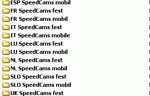

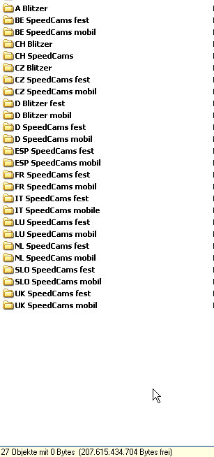

  • Habe den Fehler gefunden, der wahrscheinlich die ganze Zeit zwischen meinen eigenen Ohren :) war.
    Der Überordner Blitzer, auf den der POILoader zugegriffen hat, hatte 17 anstatt 16 Unterordner. Da 16 das Maximum an Unterordnern zu sein scheint, war es klar, dass der Nüvi die ganze Zeit abgeschmiert ist.
    Habe einen Unterordner gelöscht, hatt somit 16 und siehe da
