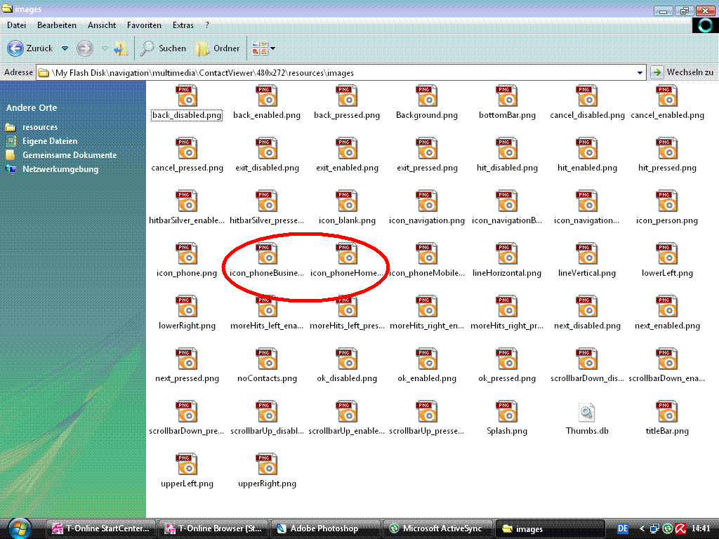

  • Also ich habe die Dateien umbenant von Home in Mobil und auch mt Bussines.
    Bekomme aber nicht das Bildchen mit haus in die Festnetznummer und das Mobil Bildchen unter das Händy, schade.
    Habe es auch versucht im Outlook zu tauschen hat auch nichts gebracht.
    Zu geht nicht, gibts nicht ist eigehtich auch meine Devise ist bei mir so im Handwerklichen Bereich.
    Jürgen
  • Nun, werf doch nicht gleich die Flinte ins Korn.
    Schau mal, die beiden Icons müssen nur umbenannt werden. Das Icon - Mobile stimmt doch, nur Business und Home sind vertauscht.
    Damit du nicht verzweifelst häng ich dir die Dateien an. Kopier sie einfach nach
    \My Flash Disk\navigation\multimedia\ContactViewer\480x272\resources\images
    und fertig ist. Alte Dateien überschreiben.
    Gruß Max

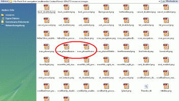

  • @Debby25
    Ähemm . . . . , kann es sein, dass mit den Icons generell etwas nicht stimmt?
    In deinem "Icon_PhoneHome.rar" ist das Icon "icon_navigationBusiness.png" enthalten. Da sollte aber eigentlich doch wohl "icon_phoneBusiness.png" sein.
    Nein, das ist alles richtig so, die beiden Icons sind von Hause aus vertauscht. Um nun in den Kontakten die Telefonnummern richtig zuzuordnen, also Business und Home mußten die icons einfach getauscht werden damit es in der Ansicht stimmt, also Business wird Home und Home wird Business.
    Probiere es mal aus :)
    Gruß Max
    Einmal editiert, zuletzt von Debby25 ()
  • Hi Teesteinchen,
    dein 1. Icon heißt "icon_navigationBusiness.png"
    das 2. "icon_phoneBusiness.png"
    getauscht werden muß nur das 2.
    Ruft doch mal einen Kontakt auf von dem ihr 3 Rufnummern habt und schaut dann die Icons vor den Nummern an, da sieht man das die Home Nummer unter dem Geschäftsicon steht und die Geschäftsnummer unter dem Home Icon. Es geht doch nur um die Grafische Ansicht.
    Max
