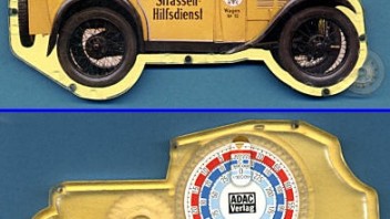

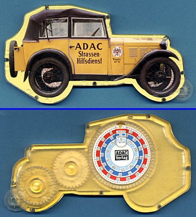

    Original von Dr.No
    wenn Du eine einigermaßen exakte reale Wanderweglänge wissen wolltest, bräuchtest Du ein Messfahrzeug, bei dem die Radumdrehungen ausgewertet werden.
    Wäre interessant zu wissen, wie das der DVV misst.
    So:
  • Eine Anfrage bei Garmin zum gleichen Thema hat ergeben, dass immer der Weg über Grund gemessen wird. Höheninformationen fließen nicht in die Berechnung ein. Der aufgezeichnete Track muss auf eine zweidimensionale Karte projizierbar sein.
