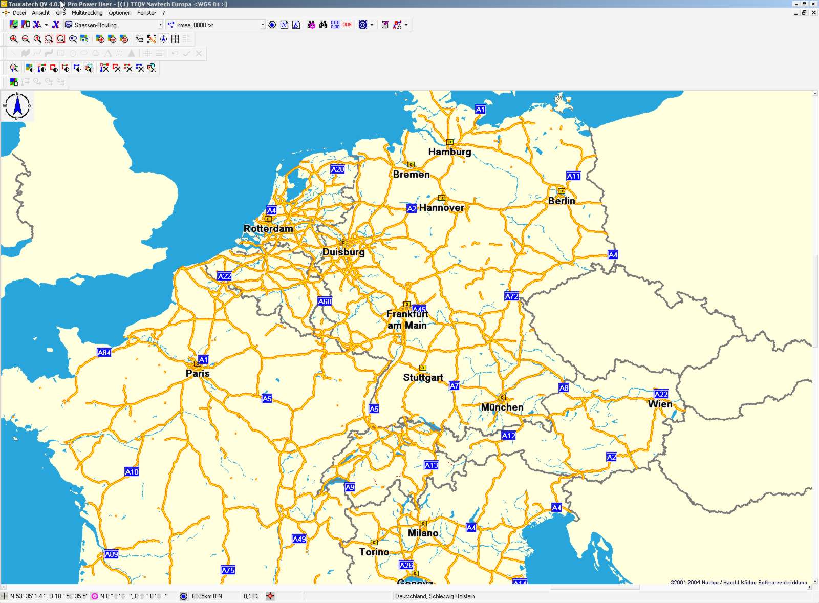

  • Habe auf der Homepage von Touratech QV gerade gesehen, dass das Programm ohne Karten geliefert wird. Man muss die Karten ja noch seperat von einem Dirtthersteller kaufen. Eigentlich ein geniales konzept.
    Welche Karten verwende ich denn am besten? Ich denke es sollten am besten Navdeq Karten sein, denn auf dem MN6 läuft ja auch Navdeq.
    Kann man eventuell gerade die Karte, welche auf der SD - Speicherkarte des Navis ist, in TTQV importieren?
  • Hi Helveticus,
    die Firma nennt sich Navteq... dennoch wirst Du die Karten vom MN6 nicht TTQV unterjubeln können - das sind unterschiedliche Formate, und außer dem soll das wegen der Lizenzrechte nicht funktionieren - also vergiss das besser.
    Mit TTQV kommt eine Überlandkarte sowie einige Übersichtskarten mit. Nur die Detailkarten mußt Du extra holen. Es gibt oder gab grad ein bundle mit der Navikarte, das war extrem günstig (~2xx Euro)
    Wenn Du die Routingkarte willst, dann ist es die Navteq. Es gibt aber auch viele gesacannte Karten (also Bilder von Karten), man nennt die auch Rasterkarten. Ich nutze zum planen von Routen üblicherweise die Generalkarte, und rücke dann die Punkte auf der Navteq-Routingkarte passend. Am Anfang mußt Du da ein wenig probieren, denn die Routinglogik von TTQV unterscheidet sich von der vom MN6 - logischerweise, sind ja 2 Hersteller. Mit passend gesetzten Punkten gibt es dann auch das gleiche Ergebnis.

  • Vielen Dank für eure hervorragenden Tipps, Holger und Wolfgang.
    Schade, dass die Karten vom MN6 nicht auf dem TTQV funktionieren. :(
    Und das alles in 33MB?
    Klar will ich die Routingfunktion, ist doch so viel einfacher. :D
    Ich muss mir also eine offizielle Navteq Karte besorgen, also direkt vom Hersteller Navteq?
    Nehmen wir einmal an ich hätte Navteq Karten auf dem TTQV und würde eine Route berechnen lassen, dann könnte ich die Route doch einfach auf mein Navigon übertragen, nicht? Also vorausgesetzt das TTQV und MN6 die aktuellsten Navteq Karten verwenden.
    DigiMap. Ein Naviprogramm für Palm-PDAs, nutzt ebenfalls Navteqkarten. Ich habs noch aus meiner Palmzeit-und genau bei diesem Programm ist die Schnittstelle für TTQV offen, egal ob Ländervariante oder gesamt-Europa.
    Gibt es DigiMap auch mit dem neusten Kartenmaterial von Navteq? Hätte ich dann einfach nur die Karten von DigiMap oder würden auch noch programmspezifische Sachen von DigiMap in TTQV importiert?
    Eigentlich wäre es ja egal, ob ich direkt von Navteq Karten nehme oder ob ich DigiMap benutze. Voraussgesetzt beide haben die aktuellsten Karten.

    Original von Helveticus
    Nicht im Download, wenn Du es gekauft hast, kommt eine CD/DVD, da ist das drauf. Schau halt mal in den TTQV-Shop, da steht das detailliert drin.
    Offizielle Karte ja, direkt von Navteq nein. Von TTQV bekommst Du die. Die Daten sind aber von Navteq.
    Ja, kannst Du. Aber ob MN6 zur selben Strecke kommt (die wird durch einige wenige Stützpunkte definiert, und wird von TTQV und von MN6 daraus errechnet) ist nicht sicher gegeben. Das klappt nur bei geschickter Lage der Stützpunkte. Ein Nachfahren einer vorberechneten Strecke kann MN6 nicht. Der rechnet die immer neu.
    Himmel, NEIN! Du kannst nur die Digimap-Karte, nicht aber die Digimap-Funktion importieren. TTQV macht aus dem PC keinen Palm. Zudem sagte kockie daß die Karte registriert werden muß - und da bin ich mir bei den Karten in der Bucht nicht sicher, ob die das nicht schon sind. Und dann ist egal woher die Karte kommt, solange die mit TTQV lesbar ist.
