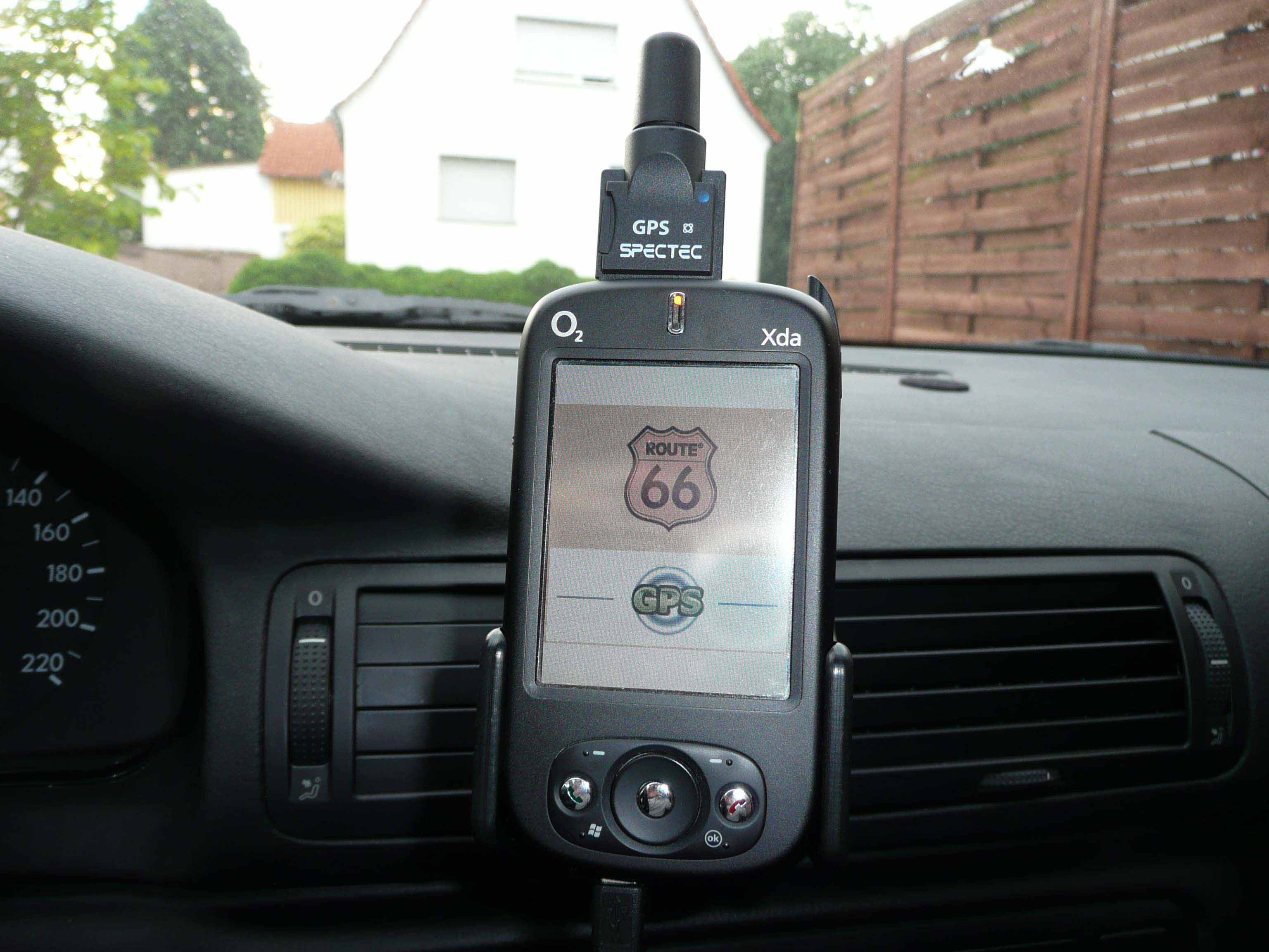

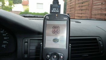

    Von TaxNav habe ich aktuell einen Spectec SDG-812 SD-GPS Empfänger zum ausprobieren bekommen. Er sieht genau so wie der erst unlängst erschienene Spectec SDG-810 aus, nur mit dem Unterschied, dass er die Empfangsdaten nicht über den SD-Anschluss sondern via Bluetooth weitergibt. Das war wohl die Konsequenz aus den Schwierigkeiten, die Spectec mit den für den 810 passenden Treibern hatte. Die Spectec-810 mit der Möglichkeit eine Micro-SD aufzunehmen, funktionierte gerade mal einigermaßen mit wenigen Palm-PDAs sowie WM2003 und WM5 Geräten. Man kann jetzt nur spekulieren, dass es Spectec nicht gelang die Treiber weiter zu verbessern und daher gleich auf die Datenübertragung via Bluetooth umstieg.
    Also jetzt zum Spectec SDG-812. Er wird in den SD-Slot gesteckt und nimmt selbst wiederum eine Micro-SD-Speicherkarte problemlos auf. Danach wird die Bluetoothverbindung eingerichtet. Der Verbindungscode lautet diesmal 6 Nullen und die Übertragungsgeschwindigkeit liegt bei 38.400 bps. Zum GPS Empfang. Eine Holux 236 ist etwas empfindlicher, sonst gibt es aber auch keine wirklichen Probleme. Static Navigation ist eingeschaltet und Egnos aktiviert.
    Warum braucht es aber eine Bluetooth-GPS-Maus die ihren Strom aus dem SD-Slot eines PDAs anstatt über die eigene Batterie bezieht? In der Jackentasche wäre der eingeschobene Spectec-Empfänger eher eine Sollbruchstelle. Für die Navigation im Auto hat der GPS Empfänger aber einen guten Platz gefunden, ein PDA oder ein Smartphone mit gut zugänglichem SD-Slot und Bluetooth vorausgesetzt. Man muss sich weder um den Akku der Maus kümmern, braucht kein weiteres Ladekabel noch zusätzliches Klettband auf dem Armaturenbrett. Er ist einfach eine funktionierende Alternative.
    P.S. mit dem Acer n300 funktioniert es übrigens nicht. Dieser scheint ein etwas anderes Schnittstellenlayout zu haben.
