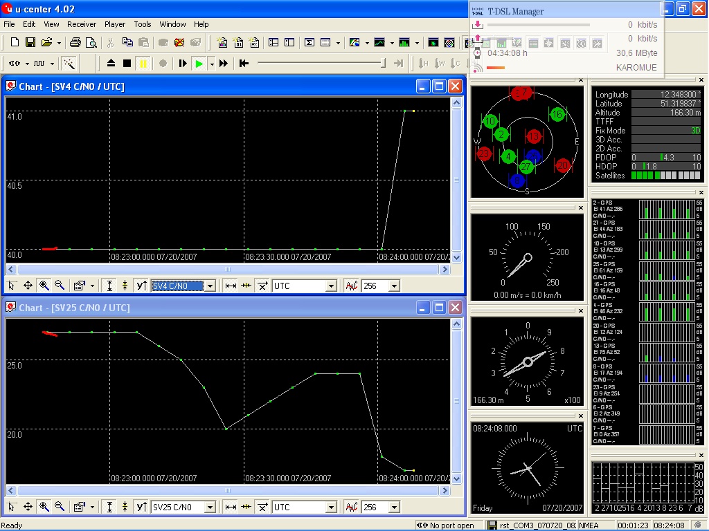

  • Hier ein statisches ubx- File von U-center.
    Ich habe alle mir bekannten Programme zum Auslesen der Logs getestet, weder Timemachine noch U-center, G-tools, wollen Logs auslesen, wobei aber alle Daten angezeigt werden. Dies geht nur mit dem zum Polaris, (was wohl identisch mit dem Xaiox ist zumindest optisch und FW betreffend) gelieferten Data Dump Logger oder Itracku. Sehr unangenehm war, daß das Gerät nach dem einschalten nicht automatisch geloggt hat, erst als ich die linke Taste betätigt hatte, startete der Log. Auch lassen sich keine Wegpunkte durch weiteren Tastendruck setzen, was ich irgendwo aber gelesen habe. Leider hab ich wohl zu viel gelesen ?( sodaß ich nicht mehr so richtig auseinander halten kann was von wo war. :wand

  • Hallo rst,
    ich beschränke mich mal auf u-center, die anderen - wenn ich überhaupt drankomme - habe ich nicht angesehen.
    GSV, mit den sat-Infos, ist auf 5 sek eingestellt. Wenn Du ein Prog hast, mit dem Du die Polaris programmieren kannst, kannst Du gerne GSV auf 1 umstellen.
    Aber Achtung! die Datenfülle von GSV ist so gewaltig, dass dabei meist der Nachteil eines Nachhinkens bei der Navigation erkauft wird. Das ist der Grund, warum meist GSV default auf 5 seht. Das ist aber auch völlig unproblematisch, siehr man mal davon ab, dass die Sat-Infos halt flackern. Das sind aber Informationen, die man wirklich nicht sekündlich braucht.

  • Die anderen Programme halten halt den letzt bekannten Wert solange, bis ein neuer kommt, u-center aktualisiert sekündlich und setzt fehlende Sätze (wie hier GSV) dann offensichtlich auf Null.
    Unterm Strich heißt das, die anderen Programme zeigen in diesem Fall 4 Sekunden lang alte (falsche) Werte an, u-center zeigt nichts an.
    Einzige Lösung wäre die von Charly schon genannte, GSV = 1
