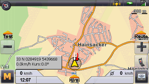

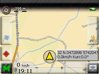

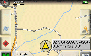

ich habe es nun endlich geschafft, eine Version des Koordinatenprogrammes (V109Rev3) zur laufenden Anzeige von UTM-Koordinaten zu erstellen (s. Bild). Allerdings wird dazu ein virtueller COM-Port-Treiber benötigt, da ich leider nicht die POI-Warner-Schnittstelle nutzen kann.

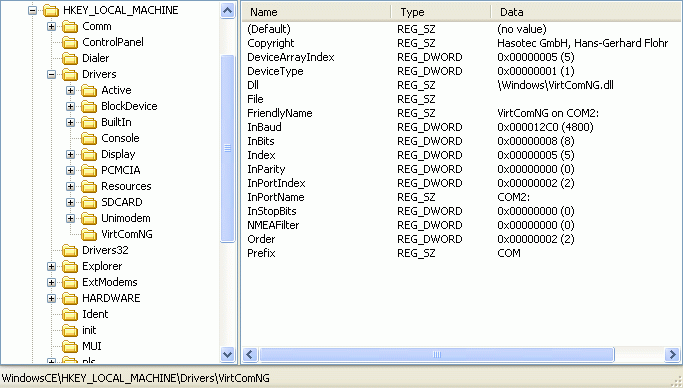

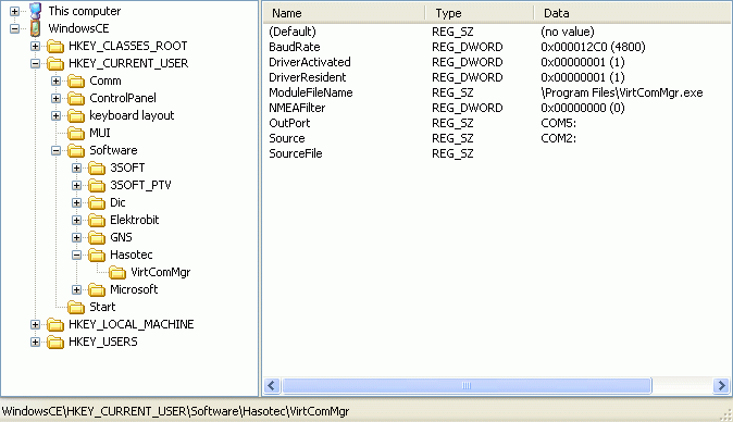

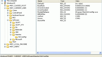

1) Falls noch nicht geschehen, einen virtuellen COM-Port-Treiber installieren, so wie er z.B. beim POIObserver dabei ist. Es wird nur der Treiber benötigt, nicht das Programm!
2) Den GPS-Port von COM2: auf z.B. COM5: umleiten und GoPal dann auch auf den virtuellen COM5: einstellen.

4) Das Koordinatenprogramm (ab V109Rev3) muss mit folgenden Parametern aufgerufen werden:
KoordServ=1 x=50 y=180 h=45 w=150 fontH=16 t=1 GPSPort=com5:
Wobei mit x= y= h= und b= die Position und Größe des Anzeigefensters angegeben wird. Mit FontH= kann man die Schriftgröße definieren, t=1 bedeutet, dass die Schrift transparent auf das Fenster geschrieben wird. Mit GPSPort= gibt man den virtuellen COM-Port an (Bitte mit Doppelpunkt am Ende). KoordServ=1 startet diesen speziellen Modus des Koordinatenprogrammes!
5) Beendet wird die Anzeige ganz einfach durch einen Klick auf das Anzeigefenster.
