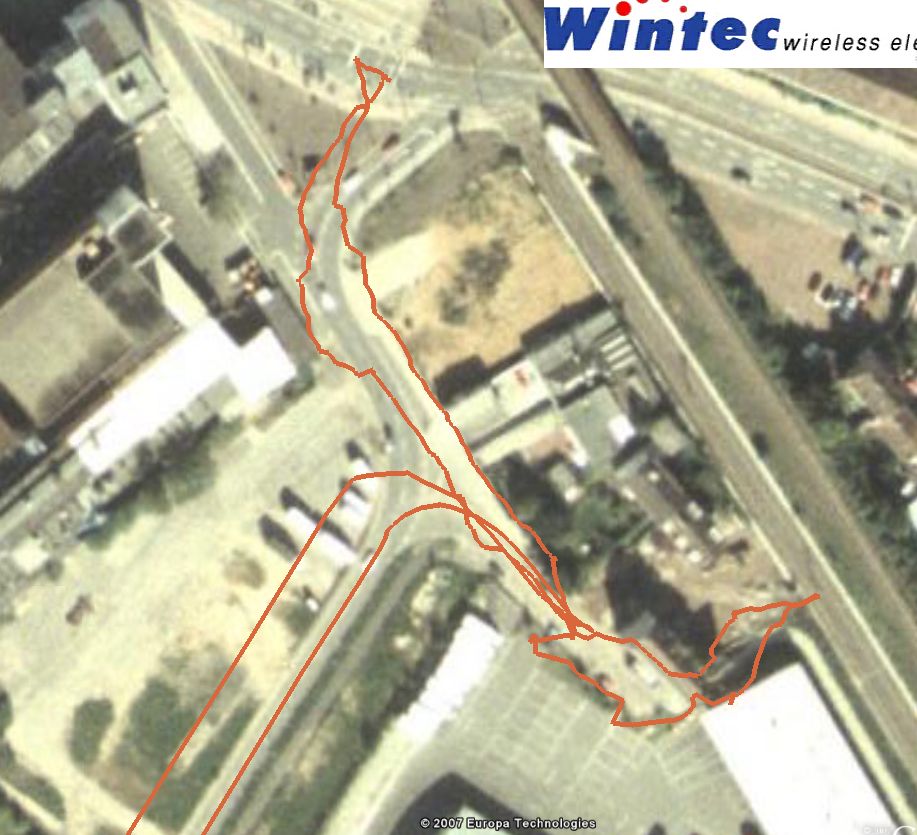

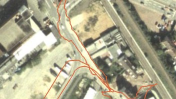

    Hier ein Screenshot aus MS Virtual Earth .. sieht etwas komisch aus :(

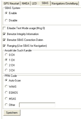

    Leider wusste ich die Einstellungen nicht, die in TimeMachine gemacht werden müssen, um hauptsächlich Fotos zu loggen - denn dafür ist das Gerät in erster Linie angeschafft worden. Die Zeit habe ich zumindest "per Hand" mit der Kamera Exilim EX-V7 synchronisiert.
    Hier ein Screen der Einstellungen bisher:
    [Blockierte Grafik: http://www.directupload.net/images/user/4031/temp/nSlVNRcv.jpg]
    Jemand nen Rat, wie die Einstellungen sein müssen ??
    Denke mal, dass die "Ausreißer" im VE Bild normal sind, da im Berg mit Bewaldung ja sicher mal das Signal abbricht.

    Zum Track des Loggers kann man generell nicht viel sagen, weil da nicht die Sat-Informationen enthalten sind. Dann kommt es gerade bei schlechteren Sichtbedingungen darauf an, dass die aus optimal positioniert wird. Manche Speziaölisten packen sie unter die Kappe. Oben im Rucksack wäre die nächstbeste Position. In der Hemdtasche wirds schon merklich schlechter, da sie hier auch nicht zum Himmel schaut. Das sind mal so dire wichtigsten Dinge.
    Die 201 ist bei kleinen Geschwindigkeiten von Haus aus etwas zappelig. Verbessern kann man es etwas, wenn man die Einstellung Pedestrian mit u-center oder u-center mobile wählt. Im neuen TimeMachineX ist das Fußgänger.
    Sonst schau auch mal auf meiner HP vorbei, da steht was über u-center. Viele Funktionen sind inzwischen in TimeMachineX implementiert, eine - schon wieder - neue Version soll in Kürze auf der Taiwan-Seite verfügbar sein.
    Zur Logger-Einstellung: es gibt hier Meinungen, die durch Änderung der default-Einstellung eine Beruhigung gerade von Wandertracks erreichen. Persönlich werde ich bei den default bleiben, sie sind ein m.E. gelungener Kompromis. Wir sind vor Kurzem 14 Tage in Südfrankreich gewesen, alle Tracks sind zu meiner Zufriedenheit - es war aber allerdings auch nur ein Wandertrack dabei.

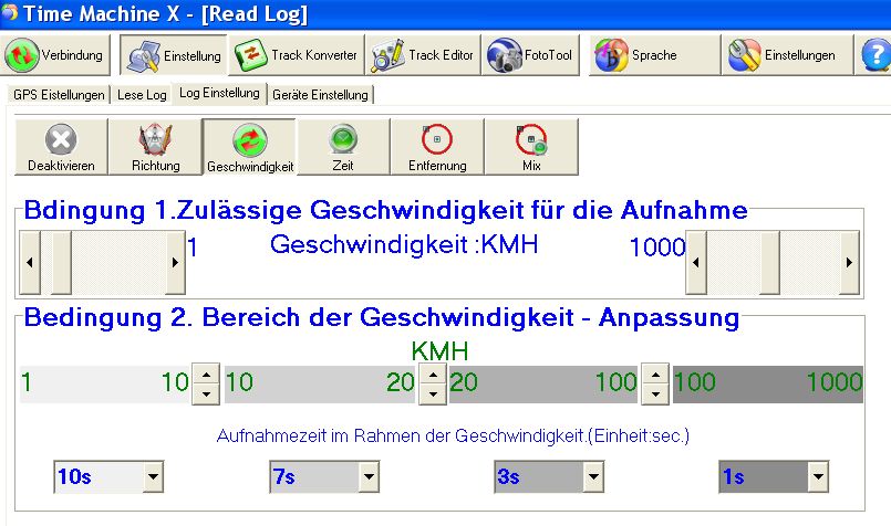

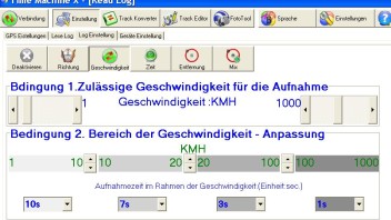

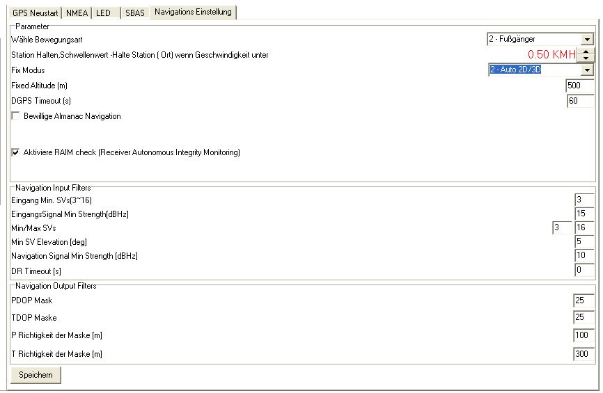

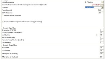

    Meine aktuellen Einstellungen siehst Du auf den Screenshots.
    Durch die Einstellung "Pedestrian" bzw. "Fußgänger" und die geänderten Loggereinstellungen sind die Tracks nicht mehr so zappelig.
    Zusätzlich wird ein "Wandertrack auch durch das längere Zeitintervall bei kleinen Geschwindigkeiten "geglättet". Für mich ist das fürs Wandern und Radfahren z.Zt. der beste Kompromiss. Als Nebeneffekt werden bei dieser Einstellung weniger Punkte aufgezeichnet.
    Ich habe auch noch einen Beispieltrack für die "Pedestrian"-Einstellung angehangen, bei dem ich wirklich sehr langsam gegangen bin, mit vielen kurzen Pausen.
    Gruß Rodriguez2003

    dasist immer ein Kompromiss zwischen
    - so wenig Punkte, dass die Wackelei klein wird,
    - aber so viel, dass Kurven noch ausreichend abgebildet werden.
    Dazu reicht Dein Bild noch nicht, aber Du wirst es sicher ausreichend probiert haben.

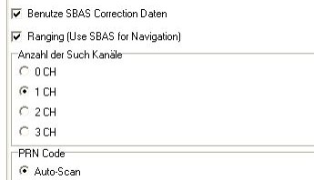

    Zu EGNOS: es ist aktiviert, schalte aber evtl. 3 Kanäle ein und EGNOS statt AutoScan.
    EGNOS ist in unseren Breiten eh etwas schlecht, da der Sat nur sporadisch empfangen wird, EGNOS auch noch keine Verbesserung bringt - mein letzter Stand - aber mit dieser Einstellung sollte es optimaler sein.

    danke für Deinen Tipp mit den Kanälen - ich werde es ausprobieren.
    Es stimmt schon, daß durch das große Zeitintervall etwas "geschummelt" wird, aber sieht halt einfach besser aus ;)
