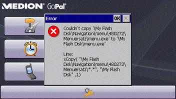

    Egal, ob vorher das alte Soko-Menü aktiv war oder bereits das neue, es gibt jetzt nach FF folgende Fehlermeldung:
    siehe Bild
    Es steht dann nach der Installation des Skins erst mal kein Menü zur Verfügung.
    Gruß sokobana
  • Egal, ob vorher das alte Soko-Menü aktiv war oder bereits das neue, es gibt jetzt nach FF folgende Fehlermeldung:
    siehe Bild
    Mist, ich hab kein Navi da, deshalb hab ich probieren können. Das Problem ist die Menu.exe, die bei der Installation nicht laufen darf.
    Also muß vor das Ganze noch ein
    Close ( "Menu" )
    und am Ende
    Run ("\My Flash Disk\Sokobana\MortScript\menufromgopal.exe")
    das umgeht auch den Fehler.
