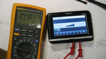

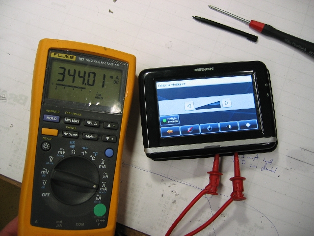

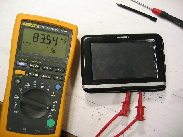

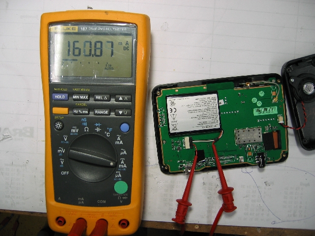

Ich hab mich mal breitschlagen lassen... und meinen 465er aufgemacht.
randharzers Messungen kann ich nicht nachvollziehen.
Ich habe seine Messung wiederholt: 393mA Ladestrom volle Helligkeit, 250mA Ladestrom LEDs aus.
Mein Navi hat kein BT, daher hinkt der Verglich etwas.
Jetzt die Messungen direkt am Akku:
Ruhestrom (ausgeschaltet): 0,4mA
Start-> Hochlaufen ins Menü, mittlere Helligkeit: 160 mA
Der Akku hatte eine Leerlaufspannung von 4,1V.
Somit sollte die Laufzeit mit ausgeschalteten LEDs in etwa doppelt so hoch sein als bei mittlerer Helligkeit.
