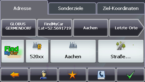

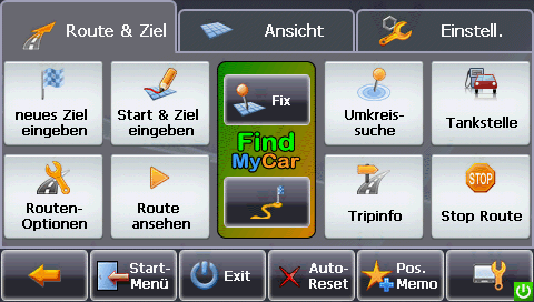

    neues "Find my car" Symbol sieht gut aus, und funktioniert ohne Probleme
    (Fußgängermodus, Umschaltung in den vorherigen Modus) :tup

    Die neue Ansicht von "Find my Car" sieht ansprechend aus und verhielt sich im Test fehlerfrei.
