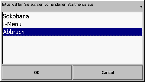

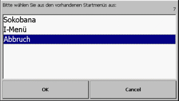

    Für die Menü's die andere im Tauscher noch haben, da kommt sowieso noch ein Haufen Handarbeit, auch vielleicht auf mich zu. Und ich bin nächste Woche im Urlaub.
    Nur ein paar allgemeine Hinweise zum Neuen Tauscher:
    Menüs werden automatisch mit eingebunden wenn sie mit "menu_"beginnen, dann folgt der Menü-Name gefolgt von ".zip".
    Platziert werden die neuen Menüs im Ordner BackupV3\Menu auf der SD-Karte.
    Darin sollten die menu.xml und der Ordner 480272 sein, mit der kompletten Pfad Struktur ab My Flash Disk. Am besten auch nicht mehr, denn nur das wird bei der Auswahl eines anderen Menüs auch gelöscht.
    Edit: Unterordner von 480272 sind OK, oder besser gesagt der empfohlene Platz für Scripte.
    Für erweiterte Möglichkeiten sorgt dann der Aufruf einer (nur bei bedarf enthaltenen) menuinstall.mscr datei im Ordner 480272.
    Damit können dann Hintergrundbilder ausgetauscht werden und auch was man halt sonst noch verstellen will.
    Eine menuuninstall.mscr wird vor dem aktivieren eines neuen Menüs ausgeführt, und die sollte alles was die menuinstall.mscr angestellt hat wieder rückgängig mache.
    Im Ordner BackupV3\Menu\Gopal sind nach der Installation noch die OrginalMenüDateien, wer die für ein Menü braucht, kann die sich z.B. mit der menuinstall.mscr von dort holen.
    So das als kurzer Einblick in den Hintergrund, Der Tauscher selbst:
    Draufklicken, auswählen, bestätigen(man kann sich ja irren) >>> neues Menü.
    So eine Kurzbeschreibung.

  • Pünktlich zum Frühstück ...
    ... könnt Ihr Euch mit dem iMenü von Dosenpfand eine Tasse heissen Kaffee kochen.
    Was Navis so alles können ... :thumbup:
    Ich habe dazu die von athos :tup bereitgestellte Beta 009 hochgeladen .
    Dort ist der neue Menü-Tauscher enthalten.
    Eine bebilderte Anleitung findet Ihr auf der gleichen Seite weiter unten.
    Das iMenü kann dort ebenfalls heruntergeladen werden.
    Bitte nach Anleitung installieren und danach berichten (Zwang!!!) :P
    Direkt über diesem Beitrag hat athos ja noch mehr Hinweise gegeben, insbesondere für die Integration eigener Menüs.
    Sollte es viele Nachfragen zum iMenü geben, sollten wir einen neuen Thread aufmachen.
    Gruß sokobana
