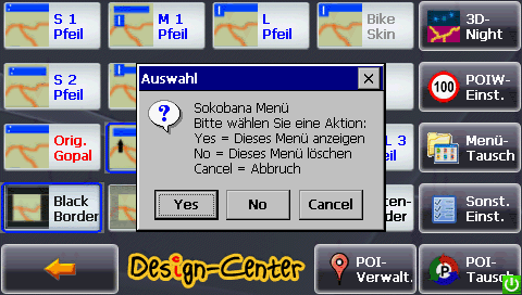

    Wo ich noch leichte Bedenken habe:
    Beim alten Tauscher gibbet gaaanz wenige Alternativen - aber es funktioniert!
    Siehe Bild: Anzeigen - Löschen - Esc (kurz, klar, wahr)
    Beim neuen Tauscher gibbet soooo viele ... das ist leicht übertrieben von mir geschildert. ;)
    Und die Auswahlmöglichkeiten sind einigermaßen "anspruchsvoll" und man erwartet ein gewisses "Vorwissen", z.B. dass es gut ist, den Menü-Ordner zu löschen bevor man ein neues Menü reinspeichert. Woher soll dieses Wissen bei den Usern kommen?
    Der neue Tauscher ist eher Funktions-orientiert, der alte dagegen eher Ergebnis-orientiert. Ich weiß nicht, ob ich das jetzt einigermaßen klar ausgedrückt habe. Für den Profi bietet das Neue eindeutig mehr, für den "Normalo" bin ich noch etwas skeptisch.
