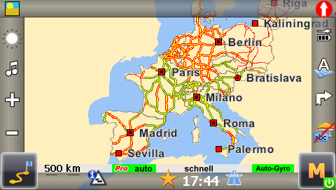

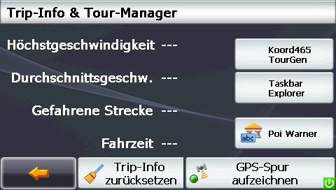

Hallo ssnweb,
hier mein Testbericht. Ich habe nach Deiner Anleitung den Ordner kopiert. Die Buttons sind da (siehe Bilder), aber ich kann den PW nicht aus - und an schalten.Er ist beim Start da (Bild eins) und auch 100 mal auf den Button klicken bringt nichts. Neuinstallation und nochmal das Ganze brachte auch nichts.
Viele Grüße
Sandra
