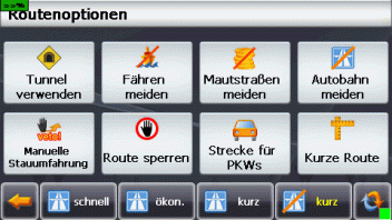

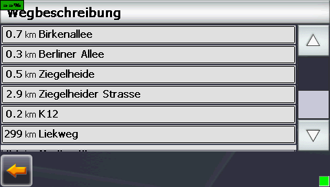

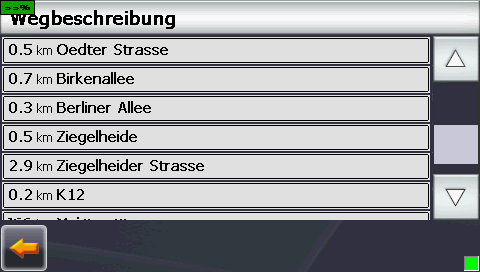

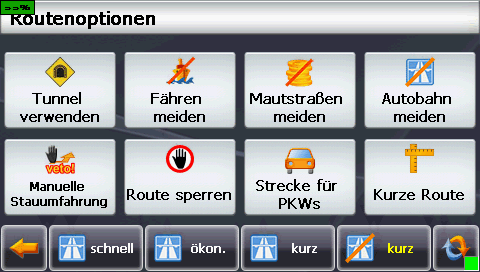

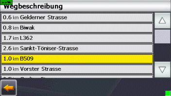

    ich habe das mit dem Autobahnsymbol noch einmal genau geprüft.
    Der sachverhalt ist wie folgt und egal ob bei Moped oder Auto:
    Eingestellt auf Autobahn meiden und den Button rechts unten zur Neuberechnung gedrückt. In dem MapMenu wird aber das Autobahnsymbol
    angezeigt aber die Route wurde ohne Autobahn berechnet. Die Wegbeschreibung belegt das. Entsprechende Gif-Bilder habe ich mal
    beigefügt.
    Kannst Du Dir das erklären?
    Meiner Meinung liegt der Fehler hier in der Regabfrage der 5_MapViewArea2.txt:
    AutobahnStatus
    Class: LaunchFromRegistryButton;
    Coordinates: 320,17,30,30;
    Icon: 448,0,60,30,30,0,0,255,0,255;
    BGMode: transparent;
    TapMode: TapThrough;
    DisableFocus: yes;
    Registry: "HKCU,Software\Koord\RouteOptions,DontUseRoadClass0_1"; HideOnNonExistentRegistryEntry: yo;
    Leider habe ich von der Regestry gar keine Ahnung!
    ssnweb
  • Wenn Du Autobahn meiden mit den PresetButtons einstellst, wird die Anzeige stimmen.
    Der Befund ist genauso, wie zu erwarten und wie ich Dir geschildert habe. :)
