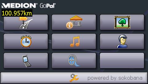

  • entschuldige aber hab viel gelesen und nichts verstanden. nach Einfügen der datei wird, so schätze ich, die Entfernung in metern angezeigt das ist aber schon serie oder? die andere Geschichte mit Kreis und farbigen Strichen ist warscheinlich noch nicht integriert ??

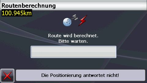

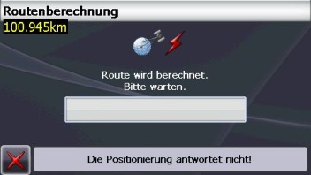

  • Deine Anweisung habe ich befolgt wenn ich auf den button Klicke startet der PNA neu und ich sehe nur 1 gelbe Zahlenreihe zb. 100,941KM und das dürfte die Entfernung zum Ziel sein starte ichnun die Navigation bekomme ich im feld "wollen sie die Route fortsetzen" folgendes angezeigt .gruß Hans

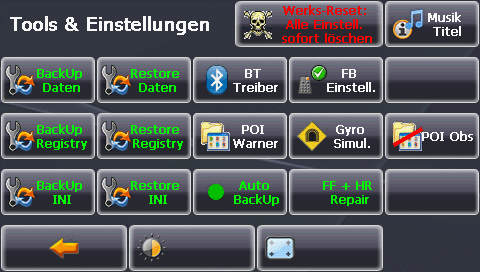

    Ich habe seit 2 Tagen den Sokobana Mod laufen und mir sind ein paar Dinge aufgefallen:
    Wenn ich das Medion GoPal P4210 ein paar Minuten ausgeschaltet habe (kurz die Power Taste gedrückt, also nicht vollständig abgeschaltet) wieder einschalte und auf den Screen tippe macht er einen automatischen Neustart und lädt die Default Einstellungen.
    Danach muss ich immer erst wieder den Bluetooth Treiber deaktivieren (P4210 hat kein Bluetooth) und mein gewünschtes Map-Design "S1 Pfeil" im Design Center ist auch verstellt.
    Meine Fragen:
    -Warum macht er einen automatischen Neustart mit Default Einstellungen ?
    -Kann man irgendwo in den Default Einstellungen den Bluetooth komplett deaktivieren und die Pfeil-Ansicht "S1 Pfeil" wählen ?
    Ansonsten bin ich sehr zufrieden mit Sokobana, an dieser Stelle ein dickes Lob ! ;)
    Gruß, Bob Becks
  • Vielen Dank PeterPan,
    Das steckt also hinter der Backup-Funktion. :)
    Gruß, Bob Becks
    Es ist richtig wenn GoPal beendet wird.
    Da nur einer den gps com nutzen kann.
    Wenn du meine Anlage umbenannt hast:
    die Dateiendung .txt entfernen
    und dann auf dein mobiles Gerät in den angegebenen Ordner kopierst
    wirst du nach dem überschreiben der vorhandenen Datei gefragt.
    Ist das so gewesen ? Hast du dann JA gedrückt ?
    Dann sollte dieses Fenster erscheinen:
  • Ich habe mindestens 10 mal komplett neu aufgesetzt und deine Anweisung genau befolgt .:
    1.da gibt es keine datei die ersetz weden kann auch wenn ich vorher danach suche ich kann sie nur einfügen
    2. hat sokobana zur Eröffnung der43 Beta geschrieben das er nur 1 Zeile eingefügt hat und wir sollen dich nach der Funktion fragen
    3. erscheint natürlich dein beigefügtes Bild nicht
    4. würde mich interesieren ob es bei anderen Usern läuft ,da ich gar keine reaktion über diese tolle Sache lesen kann, nur auf den im Link angegebenen Seiten
    Gruß hans

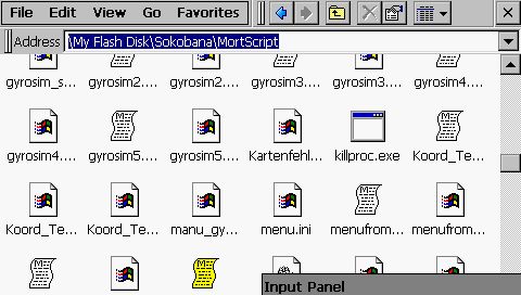

  • Im Ordner: \My Flash Disk\Sokobana\MortScript
    ist die Datei: Koord_Test.mscr
    diese soll gegen meine ersetzt werden !!!
    Das ist so in Beta 43.
    Du must nix neu aufsetzen.
  • Hallo dosenpfand
    also wenn ich die datei umbenenne bleibt sie immer eine Textdatei und wird als Text datei eingefügt und nicht ausgetauscht.
    hab nun folgendes gemacht, in der orginal Koord_text.mscr die daten gelöscht und die Daten aus deiner Textdatei reinkopiert und nun geht es
    gruß Hans
    PS. Danke für Deine Geduld und dein schnelles antworten
    Original von Gunki
    Das hat vermutlich damit zu tun, daß Du die Erweiterung der Datei ausblenden läßt. Wird die Erweiterung versteckt, sieht man nur den Namensteil und ändert auch nur diesen.
    Demnach heißt die Datei nach dem Umbenennen
    blah.mscr.txt
    Das ist eine supergefährliche Standardeinstellung von Windows (Sowohl auf PCs als auch auf unseren PNAs).
    Sie wird mißbraucht, um Trojaner und ähnliches unterzujubeln:
    Da man nicht mehr den ganzen Dateinamen (Name+Erweiterung) sieht, sondern nur den Name und den Typ über das Icon, kann eine Datei auch einen ganz anderen Typ haben als vorgegaukelt.

    Die Option "Dateinamenserweiterung bei bekannten Typen ausblenden" (Bei Windows 2000/XP unter Systemsteuerung -> Ordneroptionen) sollte daher IMMER deaktiviert werden.

  • Danke SpaceRat
    genau das war die Ursache hab das sofort geändert und gleich noch mal ausprobiert und alles in Butter , top Erklärung Danke
    Gruß Hans
