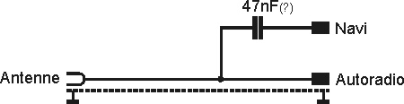

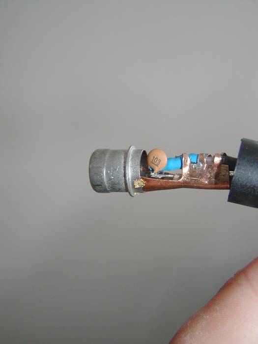

ich möchte gerne die TMC-Wurfantenne entsorgen und für einen gebastelten Festeinbau die (phantomgespeiste) Fahrzeugantenne verwenden.
Leider stört mich etwas der (meines Erachtens) viel zu hohe Preis (ca. 30,-) für einen TMC-Y-Adapter und die normalerweise auch viel zu langen Kabel bei einer fertigen Kauflösung.
Die Idee:
- Einfachste Schaltung mit einem Kondensator um die 12V-Phantomspeisung vom Navi fernzuhalten (sh. Bild im Anhang)!
Die Vorteile:
- billig ![]()
- fahrzeugspezifische/gewünschte Kabellänge und Anschlüsse
Die Probleme:
- Kann das überhaupt funktionieren?
- Welche Größe (Kapazität) solte der Kondensator wirklich haben ?
Eine Bitte:

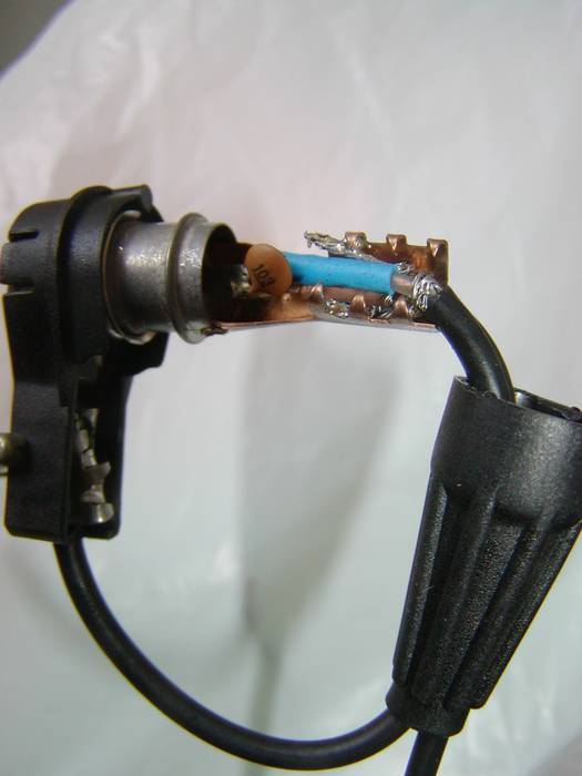

- Kann mal jemand der im Besitz einer Kauflösung ist, in das Ding reinschaun, was alles drin ist.
